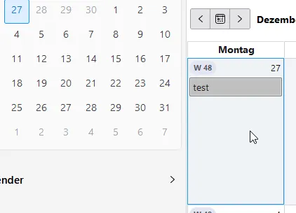

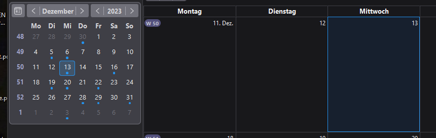

    ich kann einfach nicht nachvollziehen was die blauen Punkte in der Monatsübersicht des Kalenders darstellen. Meine erste Idee war, dass an diesem Tag Termin(e) vorhanden sind. Kann es aber nicht sein, es sind Tage gekennzeichnet, in denen es keine Termine gibt, auch nicht Serie oder mehrtägig, und an ungekennzeichneten Tagen sind Termine vorhanden.
    Hat jemand eine Idee oder kann mal meine Gehirnwindungen anschubsen?

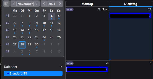

    Als Beispiel 2 Screenshots.

    Ne - Termin vorhanden, trotzdem kein blauer Punkt.

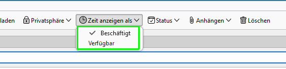

    die Steuerung geschieht wohl durch die Attribute "Beschäftigt" oder "Verfügbar".
    Die wiederum automatisch vorbelegt werden, ob zeitlich begrenzt, oder ganztägig, Sind natürlich händisch änderbar.
    Bitte einmal diese Punkte vergleichen -> zeitlich begrenzt / ganztägig / Feiertag.
    :thumbup: top! das erklärt es mir! Wobei wenn keines der Attribute ausgewählt ist ein blauer Punkt kommt.
    Damit scheint es zusammen zu hängen. Termine vom Telefon werden grundsätzlich als "Verfügbar" eingetragen. Das habe ich so eingestellt, weil BC2 (früher) sonst verweigert hat, überschneidende Termin einzutragen.
    Ich habe jetzt einen ganztägigen Termin als "Beschäftigt" markiert und der blaue Punkt ist erschienen. Nachdem ich ihn aber wieder als "Verfügbar" markiert habe, ist der blaue Punkt geblieben. Scheint also damit zusammen zu hängen.
