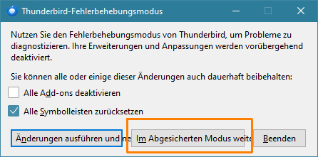

    besteht das Problem auch im Fehlerbehebungsmodus?
  • Peter-Oskar
    16
    4. Nov. 2023
    • 5. November 2023 um 12:38
    Ja, und auch im abgesicherten Modus.

    Ich weiß nicht, was Du mit früherer Bezeichnung meinst.
    Unter Fehllerbehebungsmodus gibt es zwei Möglichkeiten: Änderungen ausführen... und Abgesicherter Modus
    Der Effekt tritt, wie bereits geschrieben, in beiden Fällen auf. Ich weiß nicht, was TB oder was auch immer da im Hintergrund macht, bis TB in der Lage ist, die Postfächer abzufragen.

    • 5. November 2023 um 18:02
    Hallo Peter :)
    der Fehlerbehebungsmodus wurde früher als abgesicherter Modus bezeichnet und wurde oft mit dem gleichnamigen Windows Modus verwechselt.
    der Begriff existiert eine Sufe weiter immer noch
    Darauf basiert wohl diese Aussage:

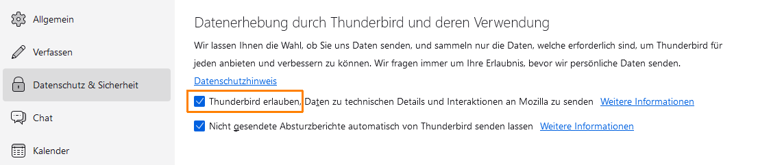

    • 6. November 2023 um 22:45
    Es sind Zugriffe von TB auf meinen Webserver / auf meine Domain.
    Könnte es mit Einstellungen wie im folgenden Bild zu tun haben? Ggf. beide Haken entfernen.
