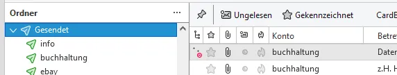

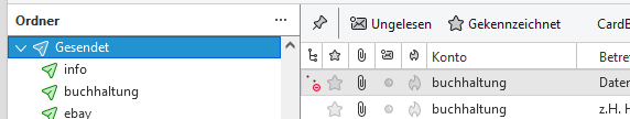

    Habe beim Experimentieren gesehen, dass man mit Rechtsklick auf das Themensymbol „Thema ignorieren“ folgendes erhält:
    Ändern tut sich aber nix. Egal in welche Ansicht ich auch gehe. Die Mail ist immer nur im Thema sichtbar.
    Kurios ist, dass wenn ich bei dem unteren, roten Minus-Zeichen anklicke, und Thema ignorieren wähle, dann ist die Mail weg. Also nicht wirklich weg, sondern nur nicht mehr regulär sichtbar. Sprich, sie taucht in keinem Konto mehr auf. Außer im Gruppenordner für »Gesendet«. Im Listeneintrag für diese Mail steht jedoch zum Glück, dass sich diese Mail im Gesendeten Ordner des entsprechenden Kontos befindet. Das Komprimieren der Ordner wie auch der Neustart von TB ändert nix.

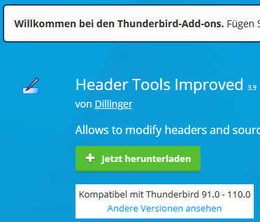

    Das nennt sich übrigens Threading by reference. Etwas umständlich geht das auch manuell, indem Du die Mail als .eml-Datei speicherst, die Textdatei bearbeitest und dann wieder in TB importierst. Einfacher geht das mit der Erweiterung
    Header Tools Improved
    Allows to modify headers and source of messages
    addons.thunderbird.net

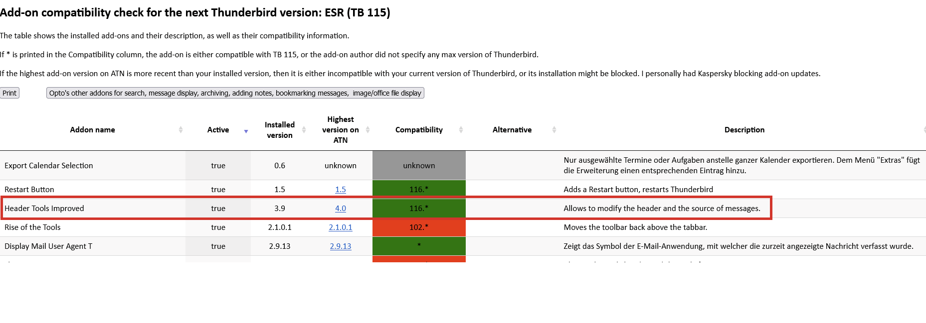

    Laut dem Add-on compatibility check ist die sogar schon bis TB 116 kompatibel.
    Das ist etwas anderes, siehe Themen ignorieren.
    Das ist nicht kurios, sondern Sinn und Zweck dieser Funktion, siehe den KB-Artikel. Dort ist auch beschrieben, wie Du das Thema wieder anzeigen und die Markierung zurücksetzen kannst.

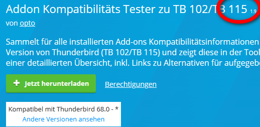

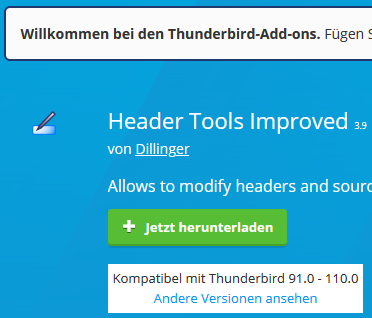

    Kompatibel vermutlich nur bis 110. Der Kompatibilitätscheck selbst ist ja nur bis 115. Ich nehme an, 116 ist ein Tippfehler.

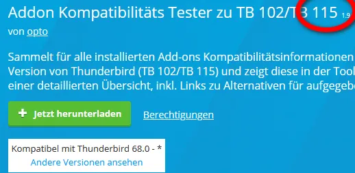

    Ersteres steht auf ATN, richtig. Aber die genannte Erweiterung sagt etwas anderes:
    Die Version 4.0 findest Du in der Versionsgeschichte von Header Tools Improved.

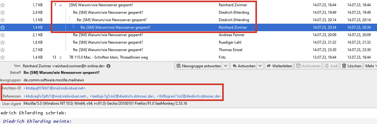

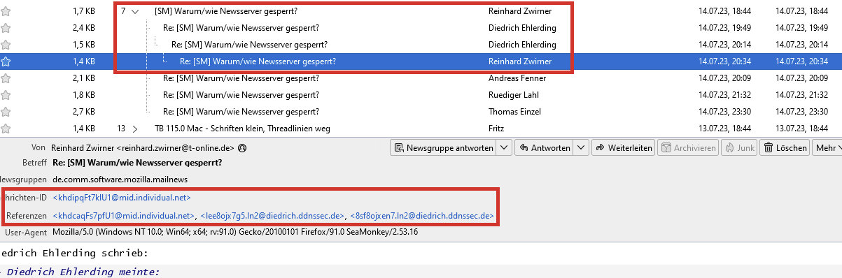

    Das ist nicht nötig. Schau Dir selbst den Quelltext an. Dort sind jeweils References-Header mit MID von Nachrichten aus dem Themenbaum enthalten. Solange dieser Header da drin steht, wird TB (und auch jeder andere Client) die Nachrichten im Themenbaum anzeigen. Das works as designed und it's not a bug but a feature.
    Hier ein Beispiel eines Usenet-Postings:
    Code: <khdipqFt7klU1@mid.individual.net>
    X-Hamster-Info: Score=0 ScoreLoad=0 ScoreSave=0 Received=20230715091931
    Xref: localhost de.comm.software.mozilla.mailnews:74607
    Path: uni-berlin.de!individual.net!not-for-mail
    From: Reinhard Zwirner <reinhard.zwirner@t-online.de>
    Newsgroups: de.comm.software.mozilla.mailnews
    Subject: Re: [SM] Warum/wie Newsserver gesperrt?
    Date: Fri, 14 Jul 2023 20:34:35 +0200
    Lines: 10
    Message-ID: <khdipqFt7klU1@mid.individual.net>
    References: <khdcaqFs7pfU1@mid.individual.net>
     <lee8ojx7g5.ln2@diedrich.ddnssec.de> <8sf8ojxen7.ln2@diedrich.ddnssec.de>
    Mime-Version: 1.0
    Die MID bezieht sich auf die drei angegebenen MID im References-Header und wird damit genau an dieser Stelle einsortiert:
