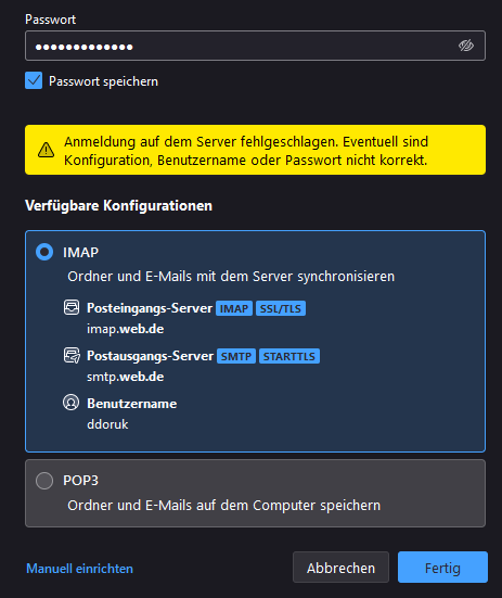

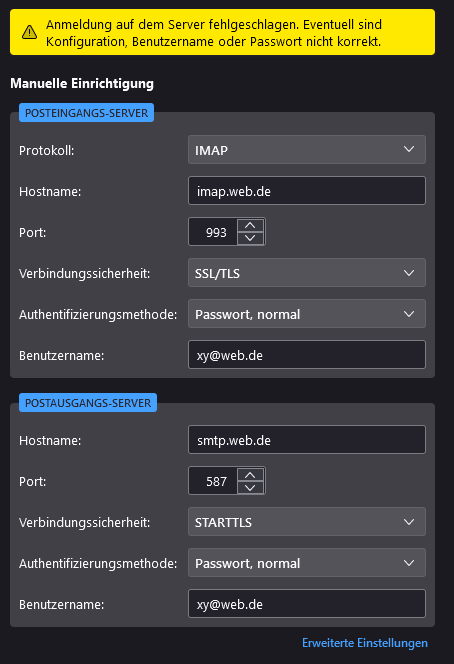

    Hallo allerseits,
    ich habe einige Zeit mit Suchen verbracht, allerdings finde ich nichts, was mir hilft. Daher die Frage in die Runde: was ist hier das Problem?
    An sich ist die Einrichtung von Konten easy, aber anscheinend doch nicht. Alle Angaben (PWs, Server, etc.) sind korrekt.
    Als Benutzer funktioniert weder eine ausgeschriebene E-Mail noch nur der Benutzername ohne Domain. Auch meine Hotmail-Adresse bekomme ich nicht eingerichtet. Daher dachte ich an die Firewall, aber auch das Nachtragen des fehlenden Eintrages für Thunderbird hat nichts verändert. Oder muss ich den PC und/oder Thunderbird neustarten?
    Was beachte ich hier nicht? Will unbedingt weg von Outlook, daher bitte ich um Hilfe.
    Danke/VG

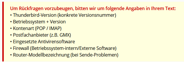

    Moin, beim erstellen des Threads wurde ein paar Fragen gestellt (die ich gerade nicht zur Hand habe) aber woher sollen wir wissen was bei dir los ist wenn du nichts über dein System schreibst.
    Also welches OS?
    Eingesetzte AV/PFW?
    Grundsätzlich muss für die Kontoeinrichtung nicht neu gestartet werden...
    Grüße dErzOnk

    Sorry, aber ich dachte, dass sei hiermit abgehandelt (siehe Angaben unter der Headline):
    Aber sehr gerne werde ich euch die nötigen Infos übermitteln.

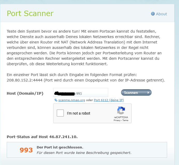

    Bitte entschuldigt meine brutal verspätete Rückmeldung. Zu Deiner Frage: auch wenn Outlook geschlossen ist, funktioniert es nicht. Seit Neuestem funktioniert auch der Abruf per Outlook nicht mehr. Kann das wieder irgendein blödes Win11-Update sein, dass irgendwas zerschossen hat?

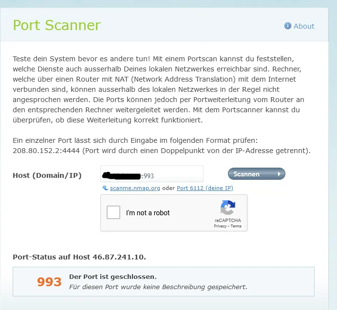

    Was auch seltsam ist: wenn ich mit netstat nach den Ports schaue, finde ich 143 und 993 nicht. Das sind ja die für IMAP nötigen Ports:
    Ports
    Wieso finde ich diese Ports nicht?? Ist das nicht das Problem?

    Nachtrag: dieses Problem hier klingt nach meinem...
    Internet-Box 2 Port 143 wird nicht mehr geroutet
    Danke für die schnelle Antwort wir können nun wieder E-mail Empfangen:   zu 1.  Die Ports werden beim Mail Server von Hosttec offen gezeigt. Nicht bei der…
    community.swisscom.ch
    Krass, Ports 143 und 993 sind zu (Beispiel für 993 unten):

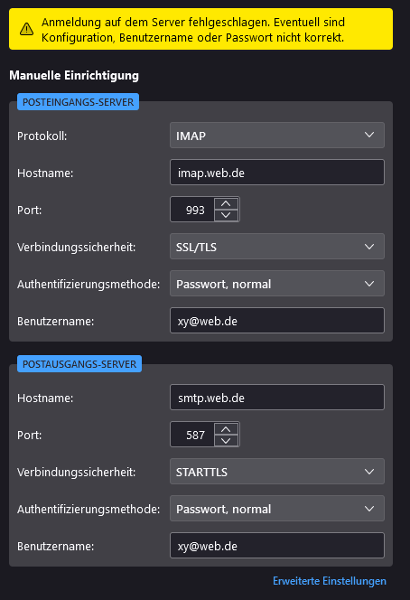

    Thunderbird, und auch Outlook, scheinen keinen Zugriff auf die Freemail-Server etablieren zu können, ich kann also kein Konto aufsetzen, siehe Screenshots des initialen Postings. Und das muss doch mit den Ports zu tun haben, wovon ja manche geschlossen zu sein scheinen. Die Sachkenntnis ist bei mir leider in meinem Bekanntenkreis am ausgeprägtesten, daher suche ich Hilfe hier.

    Eigentlich nicht, schau mal beim Provider in der Mailkonfiguration (Web-Interface) nach, ob für externe Mailclients eine Extra Freigabe oder Passwort erstellt werden müssen.

    Was passiert wenn du das web.de Konto einrichtest ohne die Prüfung, was sind die Verbindungsdaten?
    Dann was AndyC geschrieben hat...
    Wenn du wirklich meinst das die Verbindung beschnitten wird ob es am OS Update liegt wird mal mit der App K9 Mail am Handy diesen web.de Account einrichten.
