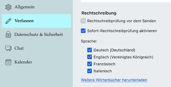

    Vielleicht hier: Einstellungen > Verfassen > Rechtschreibung ?

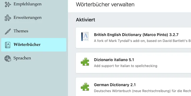

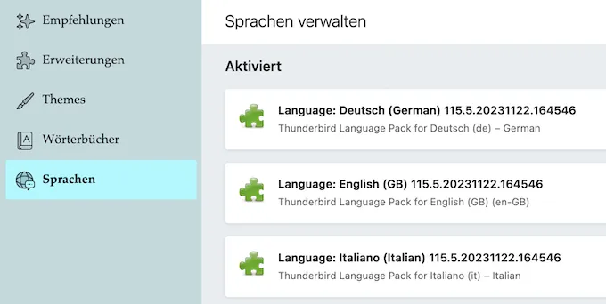

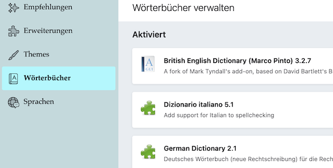

    Bist du sicher, dass du nicht "Wörterbücher" (zu deutsch Diktionäre) mit "Sprachen" verwechselt hast?
    Ein Wörterbuch dient in Thunderbird zur Rechtschreibprüfung:
    Andere "Sprachen" als die der vom Benutzer installierten Thunderbird-Version (bei dir "Deutsch" vermute ich) dienen dazu, die Sprache der Benutzeroberfläche (GUI) zu wechseln ohne extra eine anderssprachige Version zu installieren:
