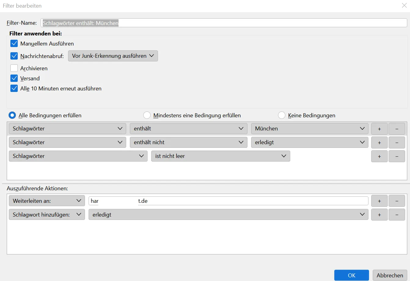

    Hallo
    Ich bin wieder auf ein neues Problem mit menen Filtern gestoßen.
    Ich bekomme eine Nachricht
    ich verwende einen Filter der der Nachricht ein Schlagwort vergibt" Test" und die Nachricht weiterleitet wenn Test im Schlagwort steht.
    Nun macht er das aber immer wieder weil ja Test drin steht. Nun dachte ich ich ergänze das Schlagwort mit errledigt.
    Jetzt. Nun heißt zwar das Schlagwort Test erledigt und wir weitergeleitet.
    Kann ich irgendwo sagen nur einmal ausführen.
    Kann ich das Schlagwort ersetzen was am besten wäre
    Kann ich das Schlagwort löschen
    Was könnte ich mit dem Filter tun dass es so geht wie ich es möchte.
    Danke für Eure Hilfe
    Gruß Fränki

    Ich sehe mir die Nachricht an und vergebe ein Schlagwort z.B. "München"
    Dann kommt der besagte Filter. Er soll das Schlagwort überprüfen und die Mail weiterleiten und an das Schlagwort erledigt dran hängen.
    Nun überprüft Thunderbird beim nächsten mal wieder den Ordner. Jetzt habe ich "München erledigt" drin stehen und er führt es wieder aus. Das ist mir klar weiß aber nicht wie ich das Schlagwort löschen oder ändern kann. Finde in der Auswahl keine Funktion.
    Im Moment verschiebe ich die Nachricht dann in einen anderen Ordner was aber alles noch unübersichtlich macht.
    Gruß Fränki

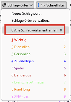

    • 4. Dezember 2023 um 09:27
    ersteres geht mit der Taste 0.
    Anschließend kannst Du ein (oder mehrere) neue Schlagwörter vergeben.

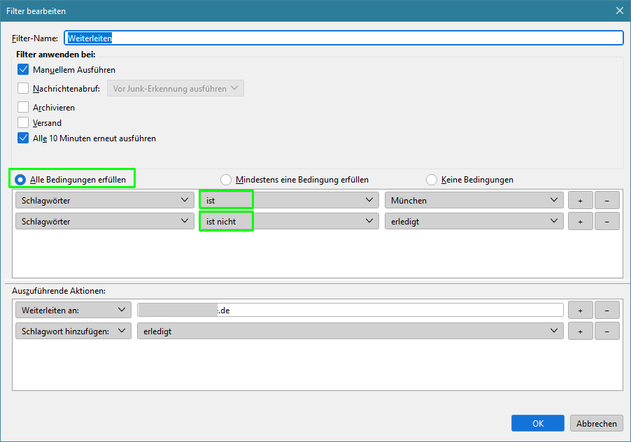

    versuche es mal damit:

    • 4. Dezember 2023 um 13:33
    Dieser sollte gehen, aber NIE mehr in dem Ordner die Taste "0" tippen, sonst geht das Spiel von vorn los.
    Korrektur: NIE mehr in einer solchen Mail…

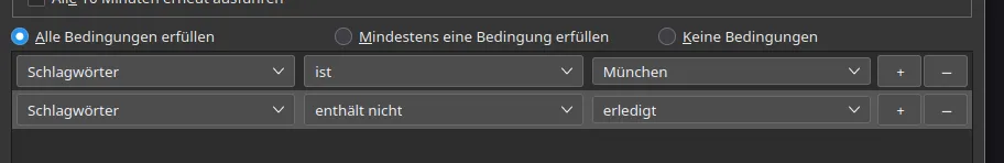

    • 4. Dezember 2023 um 20:31
    Hallo
    Vielen Dank für Eure Hilfe. Das mit dem nicht enthalten hatte ich gar nicht auf dem Schirm.
    Nun klappt es. Wenn eine Mail neu ankommt passiert nichts.
    wenn ich die bearbeitet habe bekommt Sie das Schlagwort "München"
    Wenn München drin steht wird Sie weitergeleitet und bekommt den Zusatz erledigt
    Nun passiert nichts mehr ! So soll es sein

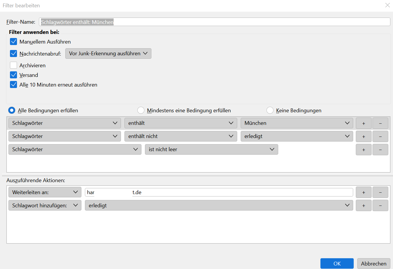

    • 4. Dezember 2023 um 20:57
    Hallo Bastler
    Danke für die Info. Das hat nach der Eingabe ein mal funktioniert. Dann habe ich wieder das Schlagwort auf München eingestellt. Nun macht es wieder nichts sind inzwischen 5 Minuten vergangen.
    Das verstehe ich einfach nicht. Ich hatte schon das Gefühl dass er bei 10 Minuten des selbe Problem hatte.
    man wartet und es passiert nichts.
    Schade gibt es irgendwo ein Logbuch was er gemacht hat

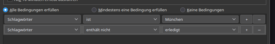

    • 4. Dezember 2023 um 21:22
    Vielleicht hilft nach solchen Änderungen ein Neustart
    Ich gehe davon aus, auf einer bisher unberührten Mail.
    Probiere einmal die Bedingungen-Zeilen wie im Bild in #7

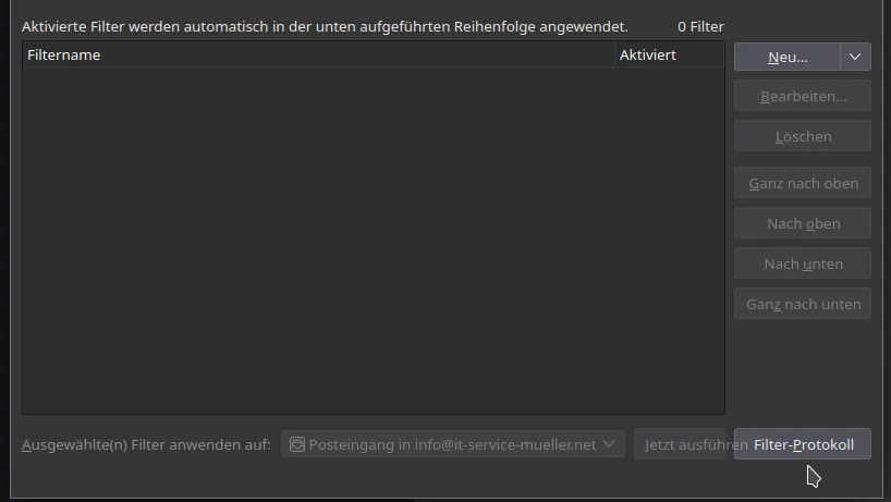

  • AndyC
    985
    1.586
    21. Mai. 2012
    • 5. Dezember 2023 um 07:28
    Ja, schalte das >Filterprotokoll< ein. ;)

    • 5. Dezember 2023 um 19:02
    Hallo
    Ich habe mal einige Zeit gewartet. Irgendwann ist der Filter ausgelöst worden. Mal nach Stunden mal mehrere Minuten. Habe paralell nach Bild 7 einen anderen Filtzer erfstellt. Beide Filter funktionieren sofort nach dem manuellen auslösen.

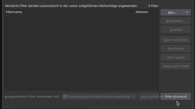

  • AndyC
    985
    1.586
    21. Mai. 2012
    • 5. Dezember 2023 um 19:09
    Kein Backup - Kein Mitleid!
  • Fraenki23
    18
    27. Mrz. 2005
    • 5. Dezember 2023 um 19:44
    Danke das habe ich gefunden und aktiviert wo finde ich die Datei/Protokoll
    Gruß Frank
