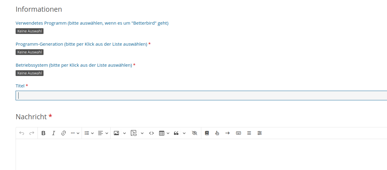

    wie oft in solchen Fällen lohnt es sich, die beim Erstellen eines neuen Threads gestellten Fragen alle zu beantworten.
    Nun, die gibt es nicht mehr.

    Zitat von AndyC
    26466-grafik-png
    Gibt's einen Grund, die wegzulassen?
    • 8. Dezember 2023 um 11:42
    vermutlich ist das durch das Update der Forensoftware entstanden. Thunder ?

    • 8. Dezember 2023 um 11:52
    Nun, hatte Thunder hier RE: Mail.de Konto Einrichtung schon darauf hungewiesen. :/

    Zitat von AndyC
    Da sehe ich keine Antwort darauf, weshalb diese nützlichen Infos weggefallen sind ...

    • 8. Dezember 2023 um 12:05
    Es ging auch nicht um eine Antwort, sondern um den Hinweis an Thunder , das diese fehlen.
    Soweit ich weiß, muss Thunder noch auf das Update eines Plugins warten.
