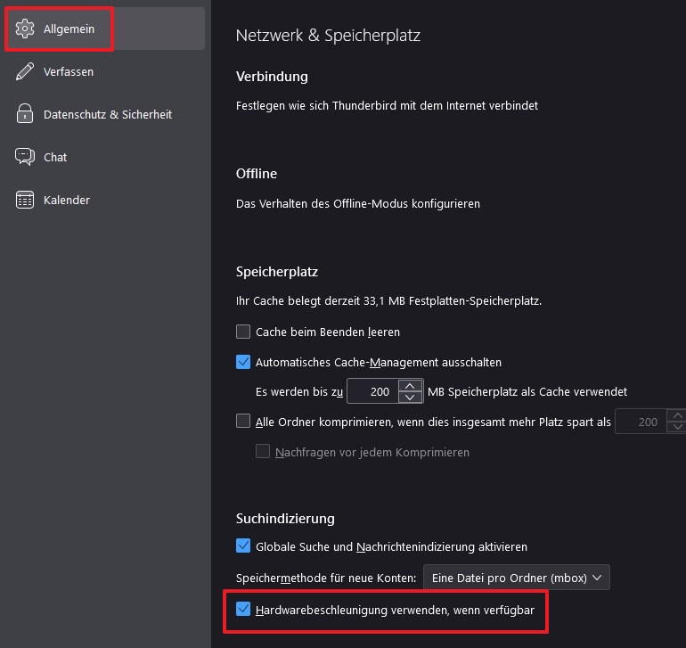

    Schon mal die Hardwarebeschleunigung in den Einstellungen deaktiviert und neu gestartet? Wäre nur ein Versuch.

    ... auch dies kann ich nicht bestätigen. Schalte bitte mal zum Testen die Hardwarebeschleunigung aus.

    Hab ich alles probiert, hat absolut nichts geholfen. Wg. des Einfrierens: Werde ich beobachten u. ggf. einen neuen Thread machen.

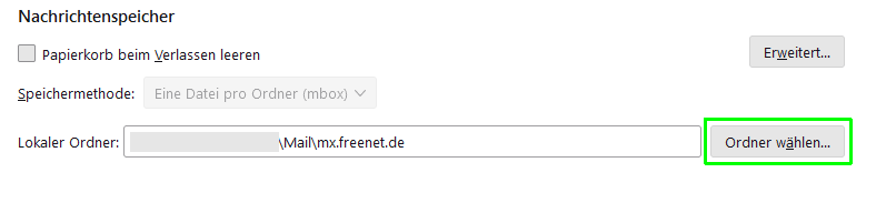

    • 19. Dezember 2023 um 17:00
    Zitat von mausebär
    es soll immer das gesamte Profil kopiert werden...
    Das ist nur bei einem Umzug sinnvoll, wenn das Profil einwandfrei in Ordnung ist. Sonst werden immer die Fehler mitgeschleppt.
    Erstelle mittels Profilmanager ein neues Profil und lege alle Konten namensgleich wie vormals an.
    Win-Taste + R dahinein thunderbird.exe -p -> Enter Infos dazu
    Dann TB beenden und aus dem alten Profilordner alles was abook*.sqlite und history.sqlite heißt
    direkt in die oberste Ebene des Profilordners kopieren (gleiche Struktur wo die hergeholt wurden).
    Im Zielordner überschreiben lassen.
    Dann aus dem alten Profilordner die Ordner ImapMail und Mail in ihrer Gesamtheit zum neuen Profilordner kopieren.
    Der Ordner Mail enthält auch Local Folders mit ggf. Archiven.
    TB starten und schauen was unter den Kontenordnern alles vorhanden ist.
    Ggf. muss unter Konten-Einstellungen -> Server-Einstellungen eine Anpassung der Pfade vorgenommen werden.
    Achtung! Dabei bloß nicht zum alten Profilordner verweisen!
    Beispiel zu einem POP Konto, (nur falls das jeweilige Konto den Weg zu den kopierten Kontenordnern nicht findet!)
