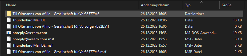

    • 26. Dezember 2023 um 16:04
    • #43
    Hier ist mir eben noch etwas aufgefallen, dass vielleicht abgefangen werden sollte.
    Bei der Einstellung 'Mailadresse' wurde zwar ein entsprechender Ordner samt Mail darin erstellt, aber auf Dateiebene schaut das so aus:
    Es ist keine endungslose Datei entstanden, sondern strikt der Mail folgend eine Datei Namens noreply@veeam.com
    Das ist aber ausgerechnet ein unter Windows ausführbares Datei-Format.
    915
    2.619

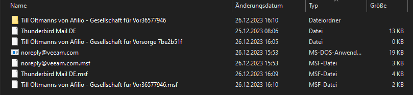

    • 26. Dezember 2023 um 16:15
    • #44

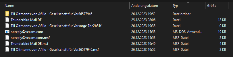

    Da das Löschen des Startcache noch keinen nachhaltigen Erfolg brachte, habe ich nun das Add-on deinstalliert, auf Dateiebene aufgeräumt und anschließend wieder installiert. Resultat ist, dass wieder ein Ordner erstellt wird. Genau 1 x. Aber ich denke, es wird auch ersichtlich, warum folgende Versuche scheitern.
    Auf Dateiebene bildet sich:
    während in Thunderbird zunächst wieder dies zu sehen ist:
    Ordner ja, Mail darin nein.
    Ordner gelöscht. Erneuter Versuch, kein Erfolg, TB und Dateiebene ändert sich zu
    Ich denke, da ist jetzt einiges dabei, was erforderliche Anpassungen aufzeigt bzw. nachvollziehbar macht. Sonst bitte Infos, was weiter an Informationen hilfreich wäre.

    • 26. Dezember 2023 um 18:52

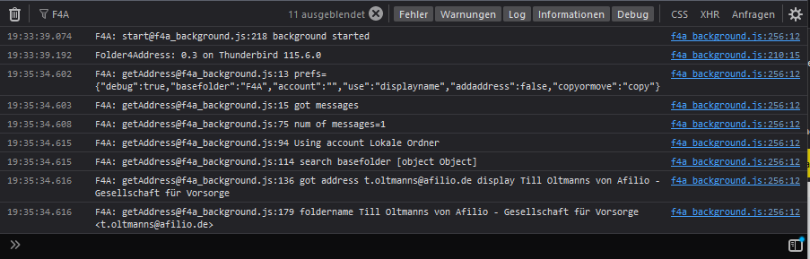

    Ok, hier noch mal der Ablauf inkl. jeweils Inhalt Fehlerkonsole.
    Ausgangslage: alles bereinigt, auch auf Dateiebene.
    1. Schritt: besagte Mail geöffnet, auf Button geklickt.
    Ergebnis ist wieder: Ordner wird angelegt, Mail aber nicht in den Ordner kopiert. Fehler: offenbar keiner.
    Auf Dateiebene bei noch aktivem Thunderbird dann das:
    Aber so ist das schon nicht mehr richtig, denn a) es ist keine Mail in dem Ordner angekommen, b) es gibt keine Unterordner in dem neu erstellten Ordner, wie kommt also überhaupt zu diesem Zeitpunkt schon ein Ordner zustanden, c) man sieht es ja auch an den anderen beiden Testobjekten - es sollte kein zusätzlicher Ordner im Dateisystem auftauchen, d) Datei ohne Endung / msf-Datei / Ordner passen in den Bezeichnungen nicht zusammen (Nummern + Leerstellen).

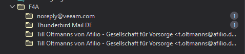

    2. Schritt: Thunderbird beenden, kurz warten und wieder starten.
    Dann bekommt man den Ordner in Thunderbird zweimal angezeigt:
    Einer lässt sich in Thunderbird löschen, der andere nicht. Gut, kann man ja auf Dateiebene aufräumen. Aber das sind einfach weitere Indizien, dass der Mechanismus zur Erstellung mit den Daten dieser Mail nicht klarkommt.
    3. Schritt: nichtsdestotrotz noch mal den Button Adress4Folder betätigt, vielleicht kommt die Mail ja doch noch daherkopiert.
    Nope, keine Mail im Ordner und Fehlerkonsole:

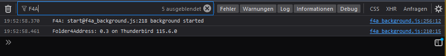

    4. Schritt: in Thunderbird aufräumen.
    Wie zuvor, einer der beiden Ordner lässt sich in Thunderbird löschen, der andere nicht, obwohl es dazu keine weitere Fehlermeldung gibt und das Ansinnen von Thunderbird eigentlich als erfolgreich quittiert wird. Auch mehrfach.
    Fehlerkonsole bleibt leer (meint, es werden keine Fehler geloggt).

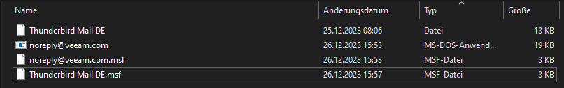

    5. Schritt: Startcache löschen.
    Immerhin, jetzt lässt sich auch der zweite Ordner in Thunderbird löschen.
    Auf Dateiebene ist aber trotzdem ein Fragment übrig geblieben.
    Das lasse ich jetzt mal stehen.
    Neuer Versuch Ordner mit Mail drin zu bekommen, erneut Klick auf Folder4Adress mit besagter Mail.
    Aber kein Ordner und auch keine Mail. Fehlerkonsole liefert:

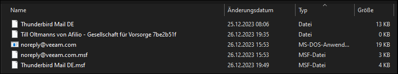

    6. Schritt: Thunderbird beendet und noch mal gestartet. Es ist wieder ein Ordner da, weil das Fragment auf Dateiebene entsprechend interpretiert wird.
    Dateiebene dazu:
    Fehlerkonsole dazu:

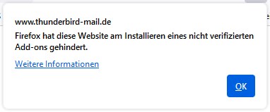

    Ich habe eben versucht die Version 5 dieses genialen Addons zu installierewn und habe dazu denLink kopiert und diesen dann in Windows gestartet.
    Die Antwort: siehe Anhang.
    Habe ich schon wieder etwas falsch gemacht?
    so geht das nicht, den Link markieren so als möchtest Du ihn kopieren, rechte Maustaste auf den Link -> Ziel speichern unter
    dann wird in dem Downloadordner eine Folder4Address-0.5.xpi abgelegt.
    TB starten, die Add-ons Verwaltung öffnen, dort auf das Zahnrad -> Add-on aus Datei installieren
    Zu der Folder4Address-0.5.xpi navigieren, auswählen.
    915
    2.619
    • 28. Dezember 2023 um 18:39
    • #60
    Auf dem Link Rechte-Maustaste > Speichern unter.
    Dann unter Add-ons das Zahnrad, von Datei installieren.
    Voilà.
    Ist aber auch nicht Version 5, sondern Version 0.5 - also noch weiter in Entwicklung.
