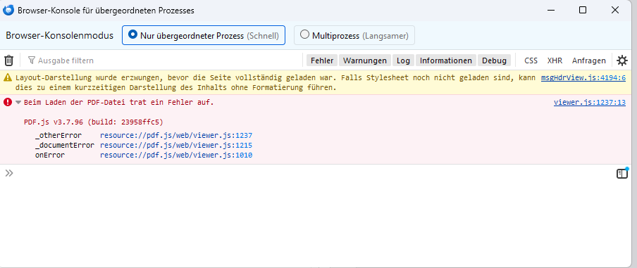

    • 26. Dezember 2023 um 20:53
    Hi agerd, das ist schön sehr seltsam.
    Wenn du die Anhänge mal wieder nicht lesen kannst mach bitte mal Folgendes:
    Öffne die Fehlerkonsole (im Menü Extras->Entwickler-Werkzeuge). Klick dort auf den Papierkorb um vorhandene Einträge zu löschen. Dann versuchst zu wieder einen Anhang zu öffnen. In der Fehlerkonsole könnten dann Hinweise auftauchen die uns weiterhelfen.

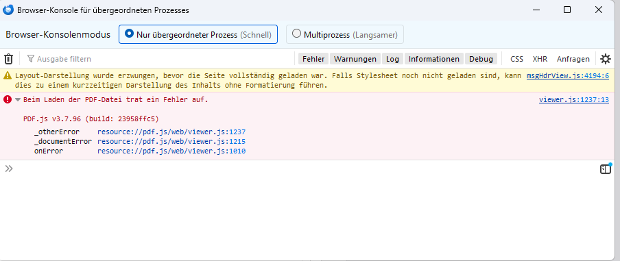

    • 27. Dezember 2023 um 15:35
    Hallo ggbsde,
    habe mal eine Screenshot der Fehlermeldung gemacht.

    • 27. Dezember 2023 um 17:41
    Tja, mehr als 'Fehler aufgetreten' sagt das leider auch nicht. Anscheinend kommt die Javascript Implementierung des PDF Viewers (PDF.js) manchmal mit der Datei nicht zurecht. Warum? Keine Ahnung
    Da bleibt als Lösung vielleicht nur, auf einen externen Viewer umzuschalten. Extras->Einstellungen->Allgemein Abschnitt Dateien&Anhänge.

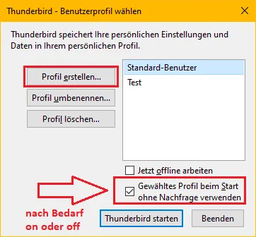

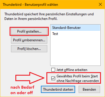

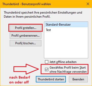

    Vor diesem Schritt sollte eine Vorstufe probiert werden: tritt das Problem mit einem neuen Profil weiter auf? Das geht wie gesagt wg. IMAP ohne weitere Nebenwirkungen und parallel zum bestehenden Profil.
    Win-R, thunderbird.exe -p, 'Profil erstellen', Konto kurzerhand per IMAP einrichten, testen. Nur das, keine Add-ons oder sonstige Dinge. Kann man später wieder löschen und während weiterer Tests jeweils mit thunderbird.exe -p von Start zu Start entscheiden, ob man das eine oder das andere Profil laden möchte.

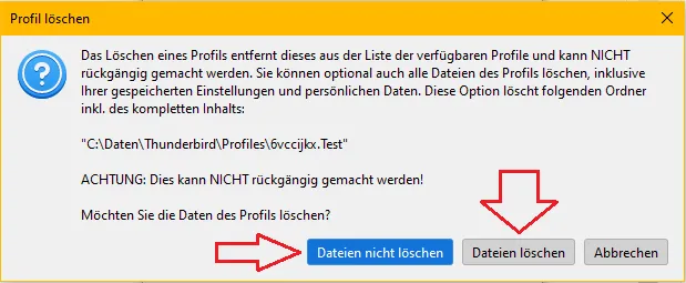

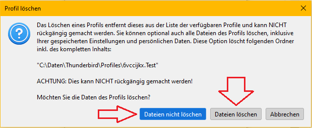

    Nicht zwingend. Ich hatte schon Erfolg, in dem ich nur das Konto im Profil gelöscht und anschließend neu angelegt habe.
    Davon abgesehen kann das <xxxxxxxx>.default-release unbeschadet parallel so lange bestehen bleiben, wie man ggf. noch mal wieder was nachschauen möchte.
    Zitat von agerd
    Werden dabei auch sämtliche Unterordner vom Posteingang übernommen?
    Sofern Du den Posteingang des Kontos meinst und nicht einen Posteingang unter 'Lokale Ordner' o.ä., ist durch die Anbindung des Kontos in Thunderbird mittels IMAP an den Server sichergestellt, dass 1:1 wieder der Inhalt vom Server in Thunderbird repräsentiert wird. Auch alle auf dem Server vorhandenen Unterordner vom Posteingang.
    Zitat von agerd
    Ich könnte jetzt die Testversion ergänzen um meine restlichen Email Konten und wenn alles funktioniert das default Konto löschen und die Testversion auf default umbenennen.
    Wie gesagt, vielleicht genügt es, das Konto zu löschen und einfach nur neu im bestehenden Profil einzurichten. Je nach dem was Dir lieber ist, kannst Du auch mit einem neuen Profil fortfahren und das komplettieren. Unklar ist bisher aber, ob RNP / OpenPGP einen Einfluss haben wird.
    Die Umbenennung von 'Testversion' in 'default' ist nicht erforderlich und unter Umständen sogar schädlich, da dafür einiges beachtet werden müsste. Das eines der Profile <xxxxxxxx>.default-release benannt ist, hat keinerlei funktionale Bedeutung. Thunderbird braucht das nicht dauerhaft und funktioniert auch mit ausschließlich nur einem neu angelegten anders benannten Profil. Alle anderen könnten gelöscht werden.
    Letztlich hängt die Entscheidung 'löschen' eigentlich nur an der Frage, ob man das alte Profil noch mal zum Nachschauen braucht und wie viel Platz es ggf. unnütz belegt.
    Eben da, wo ein Profil angelegt wird, kann man es auch löschen. Dabei entscheidet man individuell, ob auch die zugehörigen Dateien gelöscht werden sollen oder nur der Profil-Eintrag für Thunderbird.
    Das will natürlich gut bedacht sein, denn ohne Backup ist das nicht rückgängig zu machen.
