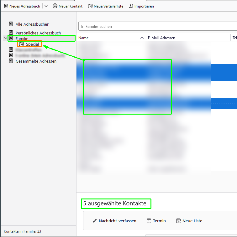

    Folgend ein Beispiel, Adressbuch Familie angeklickt, oben über den Button [tmdekeyboard]Neue Verteilerliste[/tmdekeyboard] eine Liste Special angelegt.
    In dem Fensterchen der "Neue Verteilerliste" nur den Listennamen Special eingetragen -> [tmdekeyboard]OK[/tmdekeyboard]
    Im Adressbuch Familie 5 Adressen ausgewählt, geht üblich mit Sammeln durch Shift- oder Strg-Taste.
    Die mit der Maus zu Special ziehen, das Symbol vor dem Mauszeiger ändert sich über Special zum Verknüpfungszeichen.
    Bei dem Verfassen einer Mail, wird beim Tippen erster Buchstaben im "An" Feld auch die Liste Special als Vorschlag gezeigt.
    Da war einer schneller, ich habe zu lange am Bild gefrickelt.
    Tja, was ist besser? Eine (hoffentlich prägnante) Textbeschreibung oder ein Bild? Ich schreibe jedenfalls lieber ersteres (mit der Hoffnung, das das oben geklammert zutrifft).
