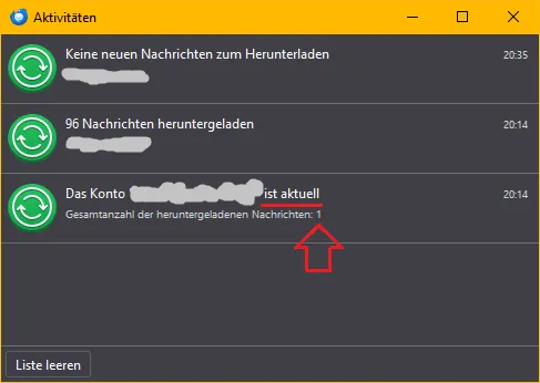

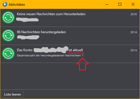

    Ob und grob was Thunderbird tut, kann man über die Statusleiste sowie mittels Doppelklick auf die Statusleiste verfolgen. Sorge zumindest für den Versuch dafür, dass AVAST nicht dazwischenfunken kann. Am besten temporär deinstallieren, nicht nur deaktivieren. Das Aktivitätsfenster (Doppelklick Statusleiste) zeigt dann eben die laufenden Aktivitäten an oder auch nach deren Abschluss, was gelaufen sein soll:
    Flankieren könntest Du das mit der Fehlerkonsole: STRG-SHIFT-J
    Da rauscht aber die ganze Zeit sehr viel Information durch und es wird den Downloadvorgang sicher auch verlangsamen, weil Log-Ausgabe einfach Zeit kostet. Interessant wäre, ob dort etwas nachzuvollziehen ist, wenn der Download nicht zuende geführt wird. Etwa ein Timeout, weil der noch laufende Erstdownload durch den nächsten Abruf-Zyklus eingeholt wird. Das wäre standardmäßig nach 10 Minuten ca. der Fall. Ist aber spekulativ.
    In einer Thunderbird-Installation hier bei mir habe ich kürzlich einen etwas längeren Sync-Vorgang beobachtet. Ein kurzer Sync im Vergleich zu dem, was da bei Dir laufen soll, aber mit ca. 1.500 neuen Mails in einem IMAP-Konto, schon auch eine kleine Hausnummer. Das bedeutet hier: die ältesten 1.500 Mails, die der TB noch vorhält, sind inzwischen beim Provider nicht mehr vorgehalten, ca. 200 Mails sind noch identisch zum letzten Abruf und ca. 1.500 Mails kommen seit dem letzten Sync hinzu. Solch ein Vorgang dauert über eine 50 MBit/s Internetverbindung ca. 5 Minuten. Wenn das nur ansatzweise als Anhaltspunkt herhalten könnte, würde es auf eine mehr als 10-stündige Laufzeit bei Dir hindeuten können, wenn ähnliche Konditionen angenommen werden könnten. Es muss auch noch gesagt werden, dass die Version 115.x von Thunderbird leider deutlich weniger performant ist, als ehedem noch die 102er. Bei solchen Dimensionen wird relevant, was bei kontinuierlichem Sync von ein paar fünf privaten Mails kaum ins Gewicht fällt.
    Dieses Manöver in 'Offline arbeiten' zu gehen, klingt immer noch merkwürdig für mich. Versuche mal folgenden Gedankengang nachzuvollziehen: es ist alles heruntergeladen und synchronisiert. Du wechselst in den Offline-Modus. Dann rekonfigurierst Du (meine Annahme) das Konto von Deinem internen Mailserver auf den zukünftigen externen Mailserver. Nun schaltest Du wieder in den Online-Modus. Was glaubst Du, was dann passiert?
    Die 200.000 Mails sind schneller wegsynchronisiert, als Du 'stopp' sagen kannst, weil der externe Mailserver keine Inhalte hat und Thunderbird entsprechend angleicht.
