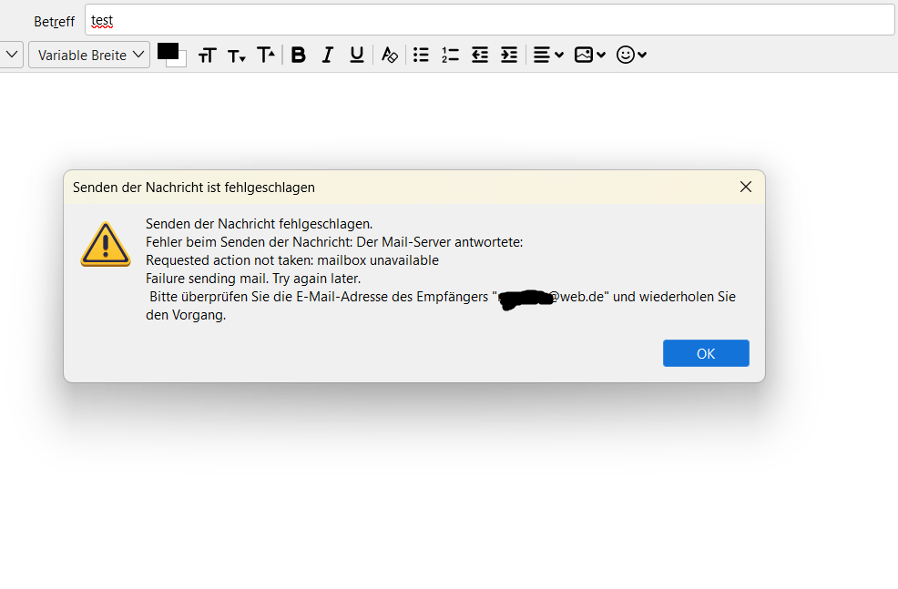

    wenn ich mit Thunderbird 115.6.0 ( 64 Bit ) einige e- mails versendet habe, wird mir regelmäßig angezeigt " senden der Nachricht fehlgeschlagen ) ich habe ein Premium Postfach von WEB.de verknüpft.
    Wenn ich die Fehlermeldung über Thunderbird erhalte, kann ich auf der Homepage von WEB.de ohne Probleme Nachrichten versenden, es liegt demnach nicht am Postfach.
    Kann mir jemand bei meinem Problem helfen?
      • 42,96 kB
      • 986 × 647
    Hat das Versenden per Thunderbird denn überhaupt schon mal funktioniert?
    Oder: was heißt "einige?" Vielleicht waren es eher viele und du bist auf ein Sende-Limit gestoßen?
    Die Fehlermeldung besagt "mailbox unavailable", das Postfach wird also als nicht erreichbar moniert.
    Standardfrage: welcher Virenscanner oder Firewall wird eingesetzt?
    Zugriff per Browser über die Anbieter-Webseite ist ein komplett anderer Mechanismus, andere Zugriffsart usw. ... besagt also nicht so arg viel.
    vielen Dank fürs schnelle reagieren.
    der Fehler kommt nach etwa 8 bis 10 versendeten Mails.
    Firewall und Antivirus Programm ist von Windows 11.

    Hallo Miguel,
    laut Fehlermeldung hält der Mailserver von web.de die eMail-Adresse des Empfängers für fehlerhaft bzw. ungültig. Also bitte mal ganz genau auf die Adresse des Mailempfängers schauen, z.B. darf darin kein Leerzeichen enthalten sein.
    Reinhard

    hallo Reinhard, danke für deinen Beitrag.
    Diese Fehlermeldung erhalte ich nach einer Weile bei allen Empfängeradressen.
    Fakt ist das alle Einstellungen für den Moment in Ordnung zu sein scheinen und nach etwa 10 - 30 Mails, bekomme ich die Fehlermeldung vom Mailserver.
    Da ich wenn die Fehlermeldung bei Thunderbird angezeigt wird, Mails über die Webseite web.de verschicken kann, ist die Ursache wohl auch nicht das Postfach.
    ich habe eine Domain und lasse die Emails an mein web Postfach weiterleiten.
    Vielleicht hat es was mit der fritzbox zu tun. Ich nutze die 6591 Cable habe diese mit 2 Repeater Fritz 6000 verbunden.
    Das ganze läuft über Vodafone.
    Ich hoffe jemand kann mir da weiterhelfen.

    Hallo Miguel,
    der Zugriff über die Weboberfläche (den Webmailer) und der Zugriff über einen eMail-Client (z.B. Thunderbird) sind zwei völlig unterschiedliche Mechanismen. Wenn der Mailserver von web.de nach einer bestimmetn Anzahl von Mails die Empfängeradresse nicht mehr richtig erkennt, dann müßten ja unterwegs Daten verfälscht werden bzw. verloren gehen.
    Die FRITZ!Box 6591 Cable würde ich erst mal ausschließen, wenn da keine exotischen Einstellungen vorgenommen wurden. Falls die zwei Repeater als Kaskade geschaltet sind (Fritz!Box <-> Repeater 1 <-> Repeater 2 <-> Computer) könnte ich mir schon vorstellen, dass sich da mit wachsendem übertragenen Datenvolumen etwas "verhakt". Hast Du die Möglichkeit, Deinen Rechner vorübergehend direkt per Ethernet-Kabel mit der FRITZ!Box zu verbinden? Dann ließe sich relativ schnell feststellen, ob an der WLAN-Repeater-Strecke Optimierungsbedarf besteht.
    Mir sind auch Fälle bekannt, in denen Provider (insbesondere Kabel- und Glasfaserprovider) bestimmte Übertragungen blockieren oder ausbremsen, um das Datenvolumen zu drosseln. Zugegeben hat das bisher noch kein einziger Provider und bei manchen gibt es solche Einschränkungen nicht bei allen Kunden, sondern nur selektiv. Auch in diesem Fall könnte eine vorübergehende Kabel-Verbindung zum Router bei der Eingrenzung helfen.
