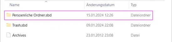

    Persoenlicher Ordner: Oh,sorry, das hatte ich wohl vorhin nicht erwähnt.der enthält jetzt meine Struktur war ja auch nur umbenannt von Persönlich
    Persoenlicher Ordner ist nicht zu sehen nach Start TB
    Einmal editiert, zuletzt von Unwissende (15. Januar 2024 um 23:03)

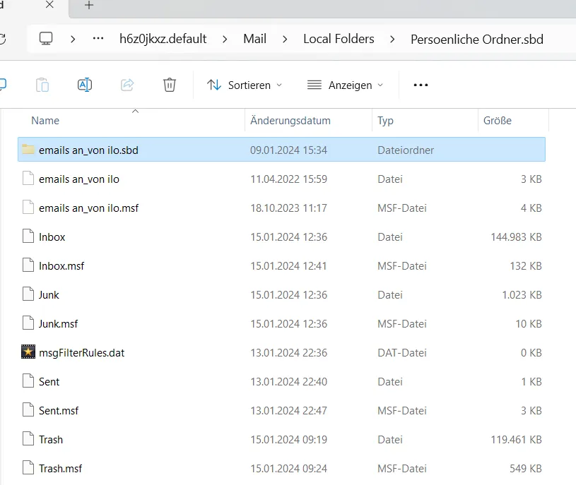

    1.Was könnte passieren wenn ich im nachfolgenden Fenster, nach weiter, die h6***.default.zip wähle
    2. was könnte passieren wenn ich ein neues Profile anlege und dann die h6***.default.zip importiere?

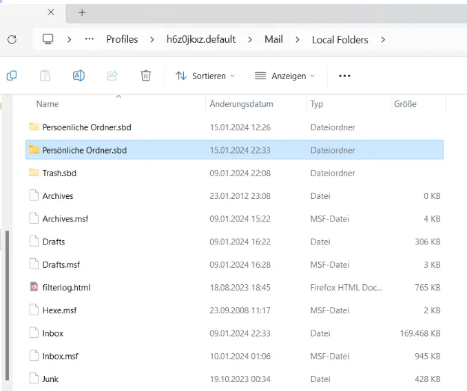

    Jetzt ist mir noch was aufgefallen, TB greift auf den Persönlichen Ordner zu, der Persoenliche wird ignoririert UND der Persönlichen Ordner wurde auch von TB selbständig angelegt.
    Meine Struktur steckt aber jetzt im Persoenliche Ordner (Umbenennung von Persönlichen Ordnerzu Persoenliche Ordner (heute mittag)
    Um 22:30 habe ich TB aufgerufen und vor paar Minuten beendet.
    Also Umlaute scheinen keine Rolle zu spielen.

    Zu jedem Ordner xyz.sbd muss auf derselben Ebene eine gleichnamige endungslose leere Datei xyz existieren.
    Nur dann ist der xyz im TB auch zu sehen.

    Das ist doch nicht zu fassen! Überprüfe nochmals, ob die Datei (ohne Endung) "Persoenliche Ordner" sich noch in Local Folders befindet.
    Vergiss das mit den Umlauten aus #41
    Hallo Bastler und Mapenzi,
    Nach #36 Umbenennung von Persönlichen Ordner.sbd zu Persoenliche Ordner.sbd (heute mittag) auch die endungslose Datei.
    Und trotzdem nicht beim Aufruf von TB zu sehen!!!!
    UND TB hatPersönlichen Ordner.sbd selbständig angelegt, aber keine gleichnamige ohne Endung.

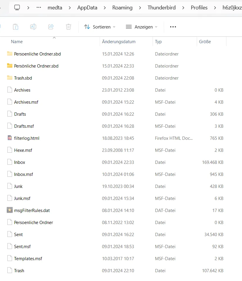

    Das ist für mich immer noch unerklärlich. Aber eines habe ich durch das letzte Bild dazu gelernt:
    du hattest für dein zweites POP-Konto den Ordner "Persönliche Ordner" in den Lokalen Ordner angelegt und danach in den Konten-Einstellungen > Server-Einstellungen > Nachrichtenspeicher > lokaler Ordner > Ordner wählen ... den Pfad umgelenkt auf den von dir erstellten Ordner "Persönliche Ordner"!!
    Möglicherweise funktioniert das jetzt nicht mehr wegen der von mir angestoßenen Umbenennung des Umlauts.
    Jeder neue Screenshot bringt eine neue Überraschung und ein kleines Mosaik-Teil deiner sehr besonderen TB-Installation.
    Hier der Text, den ich gesstern Abend geschrieben, dann aber noch nicht abgeschickt habe:

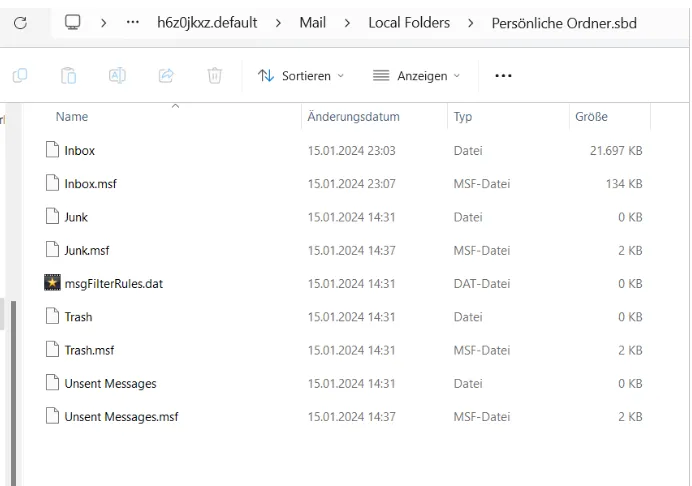

    Der neue Screenshot mit dem Inhalt von Persoenliche Ordner.sbd zeigt leider nicht was ich gesucht und erwartet hatte, nämlich Mbox-Dateien mit den Namen der verschiedenen von dir angelegten Ordner!
    Es gibt nur den einen "persönlichen" Unterordner "emails an_von lilo.sbd", der allerdings selber weitere Unterordner hat, wobei man nicht weiß wie tief die Hierarchie noch ist. Die übrigen Mbox-Dateien Inbox, Sent, Trash, Junk, usw. gehören zu einem POP-Konto, dessen Pfad zum Nachrichtenspeicher du offenbar umgeleitet hast. Hattest du denn noch andere Unterordner als den lilo Unterordner in Persönliche Ordner angelegt.

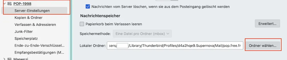

    Da es inzwischen doch zu keiner Fernwartung kommt, erfährst du es jetzt.
    In dem Bild -in Beitrag #46, das den Inhalt von Persoenliche Ordner.sbd zeigt, befinden sich vier Standard-Mailbox-Dateien eines POP-Kontos:
    als da sind Inbox, Junk, Sent und Trash.
    Thunderbird würde nie von sich aus auf die Idee kommen, einen von dir in den Lokalen Ordnern erstellten Ordner namens "Persönliche Ordner" zu wählen, um in diesem die Nachrichten seiner Ordner Posteingang, Gesendet, Junk und Papierkorb zu speichern. Normalerweise speichert er diese im Ordner "Mail" in Unterordnern wie z. B. pop.t-online.de (siehe deine Grafik in Beitrag #21).
    Aus einem Grund, den nur du kennen kannst, hast den lokalen Ordner des Nachrichtenspeichers eines POP-Kontos in den Konten-Einstellungen > Kontenname > Server-Einstellungen > Nachrichtenspeicher > lokaler Ordner via den Button Ordner wählen.... derart geändert, dass TB nunmehr die Nachrichten des POP-Kontos im Ordner "Persönliche Ordner" speichert, anstelle im Standardverzeichnis wie z. B. pop.t-online.de
    Welche unerwarteten Probleme das zur Folge haben kann, erfährst du derzeit.
