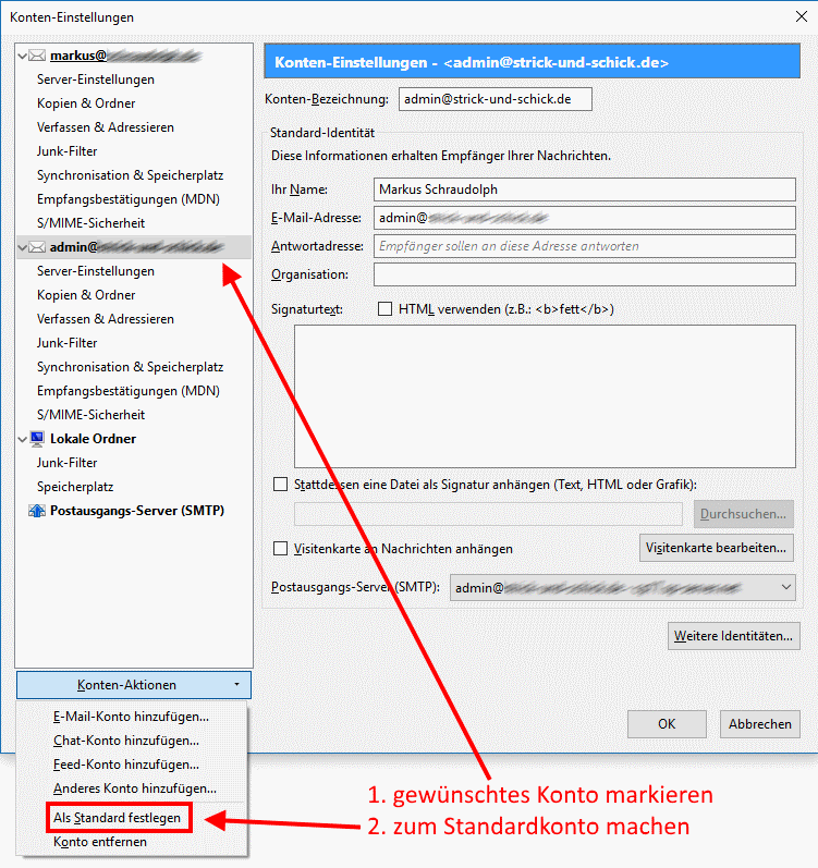

    Ich fürchte gar nicht (automatisch). Du kannst zwar das Hauptkonto als Standard festlegen
    Thunderbird: So machen Sie ein Konto zum Standard

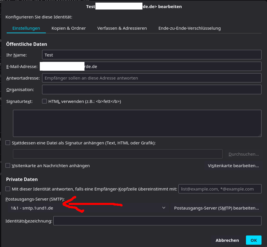

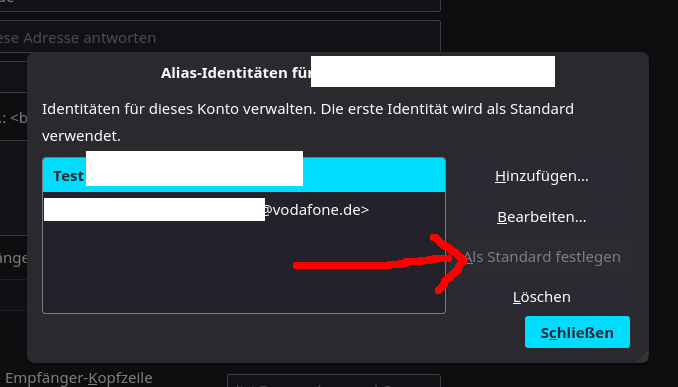

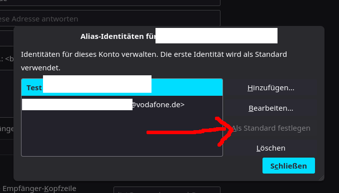

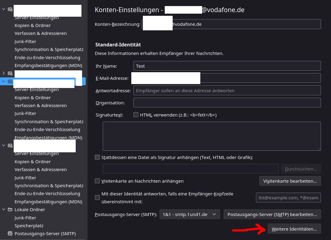

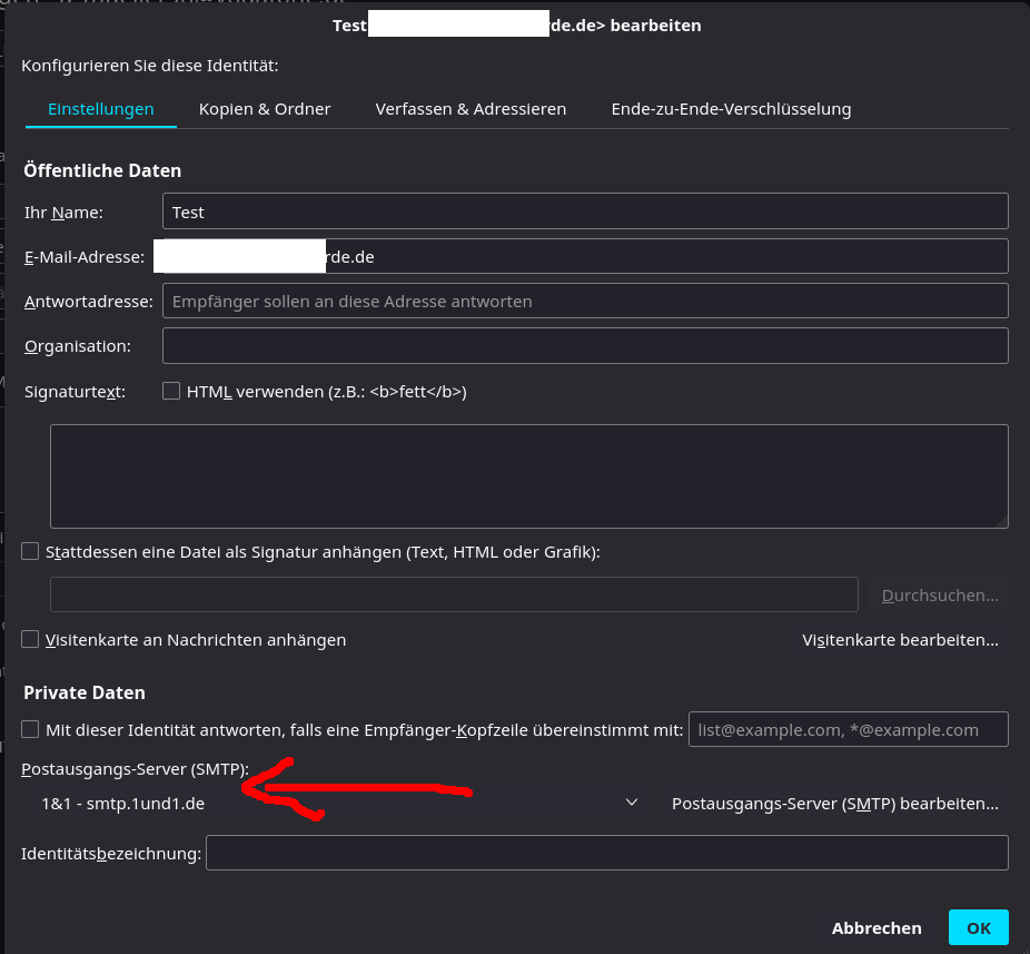

    Also
    1. Öffnen der Konteneinstellungen
    2. Auf den Kontennamen des ersten Kontos klicken, welches mit anderer Adresse senden soll
    3. Klick auf "Weitere Identitäten" (Bild)
    4. dort dann als weitere Identität die Angaben eintragen, welche die "richtige" Adresse ausmachen dabei
    WICHTIG, den SMTP-Server der richtigen Adresse nicht vergessen einzutragen! (Bild) und OK klicken
    5. In der Aliasübersicht dann die eben erstellte Aliasadresse zum Standard machen (Bild)
    6. für das zweite Konte analog verfahren.
    Fertig und nutzen :)

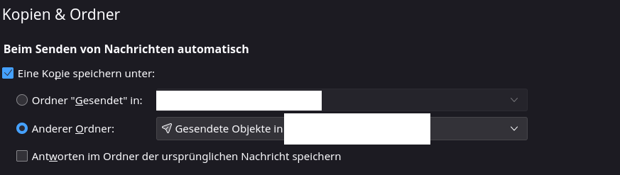

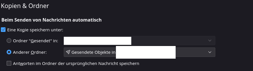

    Evtl. noch die Gesendet-Ordner anpassen
