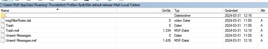

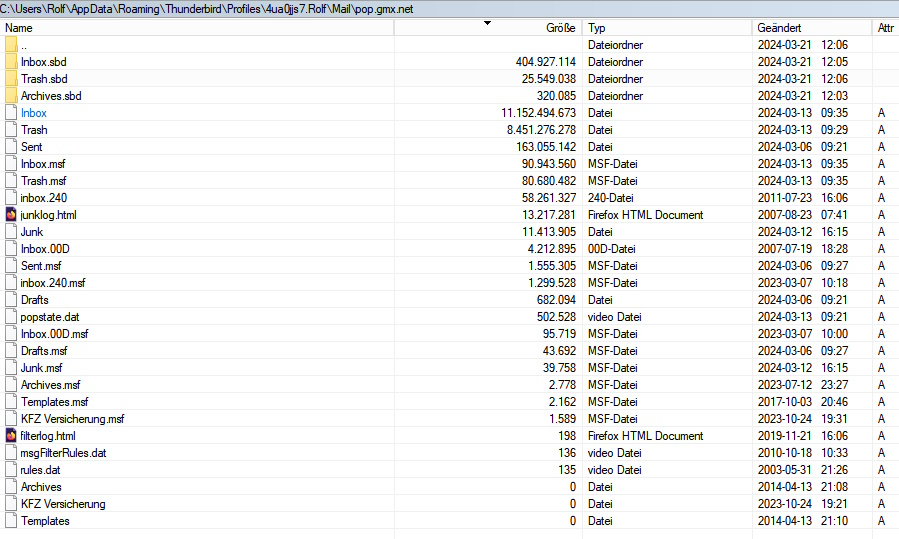

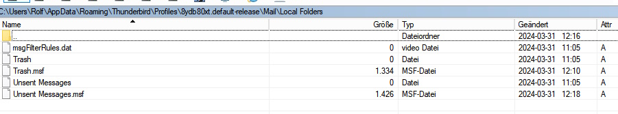

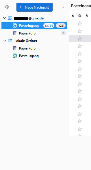

    Nein, ich habe mich wohl falsch ausgedrückt. Bei dem zweiten Versuch auf der anderen Platte war ebenfalls nichts vorhanden.

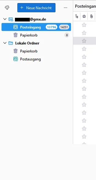

    Auf dem Bild sieht man alles, was noch übrig ist. Unter dem Ordner Posteingang waren so
    ungefähr noch acht oder neun weitere Ordner, teilweise mit Unterordnern, gefüllt mit entsprechenden Mails
    und natürlich die gesendeten Mails. Dann hat Thunderbird ca. 14000 Mails heruntergeladen.
    Im Papierkorb sind ein paar gelöschte Dateien, der Postausgang ist leer.
    Es wurde also nur die eigentliche Installation von Thunderbird wiederhergestellt, sonst nichts.
    Sorry, das mit dem Link war wohl nichts.

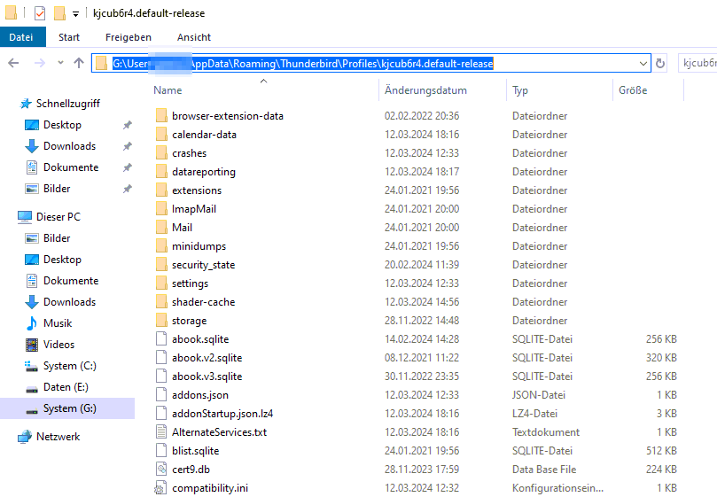

    .. nun, ich meinte Screenshots von den Verzeichnissen auf Dateiebene,
    *nicht* Screenshots von Ordnern in Thunderbird.
  • Ventilator229
    25
    21. Mrz. 2024
    • 29. März 2024 um 23:15
    Ah - sorry, ich habe dich falsch verstanden. Das werde ich morgen machen.

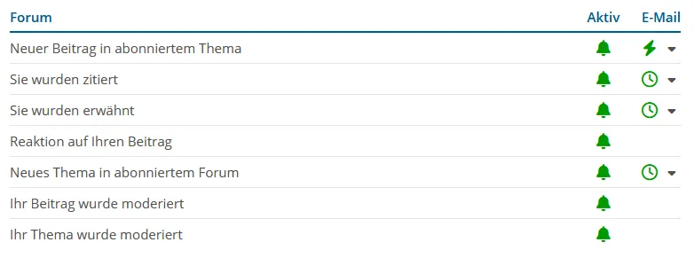

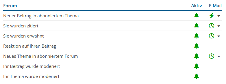

    Zitat von Ventilator229
    BTW: Ich bekomme keine Mitteilung, wenn jemand geantwortet hat, obwohl ich das Thema abonniert habe.
    Gibts da einen Trick?
    Sieht bei mir so aus:
    Beachte die zweite Spalte 'E-Mail'.

  • Ventilator229
    25
    21. Mrz. 2024
    • 30. März 2024 um 09:14
    Vielen Dank!
    In meinem jugendlichen Leichtsinn hatte ich ganz unten "Einstellungen" angeklickt und dann "Thema abonnieren"
    und dachte dann, dass ich das Thema abonniert habe.
    914
    2.612
    • 30. März 2024 um 09:23
    Manuell abonniere ich generell keine Themen. Das regelt die Forensoftware. Eigene Beiträge und solche, in denen man mitwirkt, sind automatisch abonniert.
    Hin und wieder lese ich, dass der eine oder andere Fragestelle keine Benachrichtigungen erhält. Ich kann mich nicht mehr erinnern, ob ich dies seinerzeit für mich erst aktivieren musste, o.g. Einstellungen später individuell angepasst sind oder eine Grundeinstellung zur Benachrichtigung nach Accounterstellung da sein sollte, o.g. Einstellungen aber von mir noch weiter angepasst wurden.
    Wie dem auch sei, abonniert wird Dein Thread auch so schon für Dich. Die Benachrichtigungen müssen ggf. so angepasst werden, dass Du nicht nur 1 x pro Tag, sondern sofort bei neuen Beiträgen informiert wirst.

    • 30. März 2024 um 13:25
    Ich habe das jetzt genauso wie du eingestellt - bekomme trotzdem keine Benachrichtigung.
    Spam-Verzeichnis habe ich auch geprüft. Ist aber nicht so tragisch, ich sehe halt regelmäßig nach.
