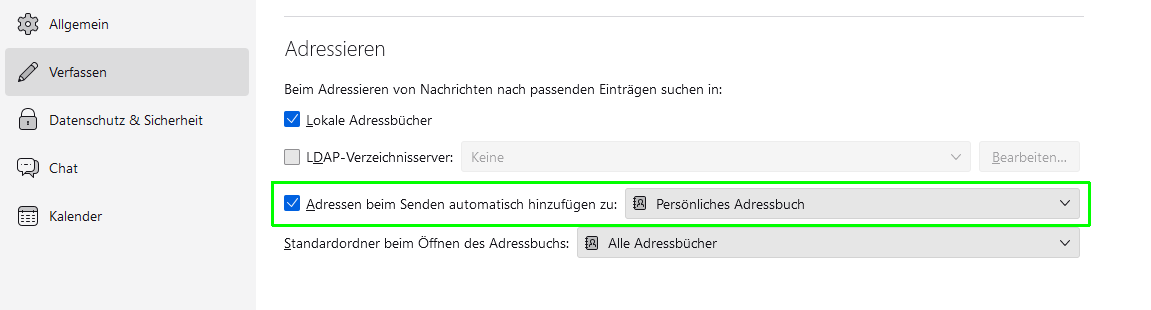

    Beim Senden händisch eingegebene Adressen, lassen sich auch automatisch ablegen. ⬇

    TB sammelt mit den richtigen Einstellungen unbekannte/neue Adressen in einem extra Adressbuch.

    TB kann eine händisch eingegebene Adresse zum Senden automatisch sammeln, wenn das wie oben eingestellt ist.
    Das heißt nicht, zu Deinem Vorhaben jede Adresse händisch eintippen, sondern wenn hin und wieder künftig händisch
    eine Adresse zum Senden eingetippt wird, diese dann von TB in dem Adressbuch "Gesammelte Adressen" landet.

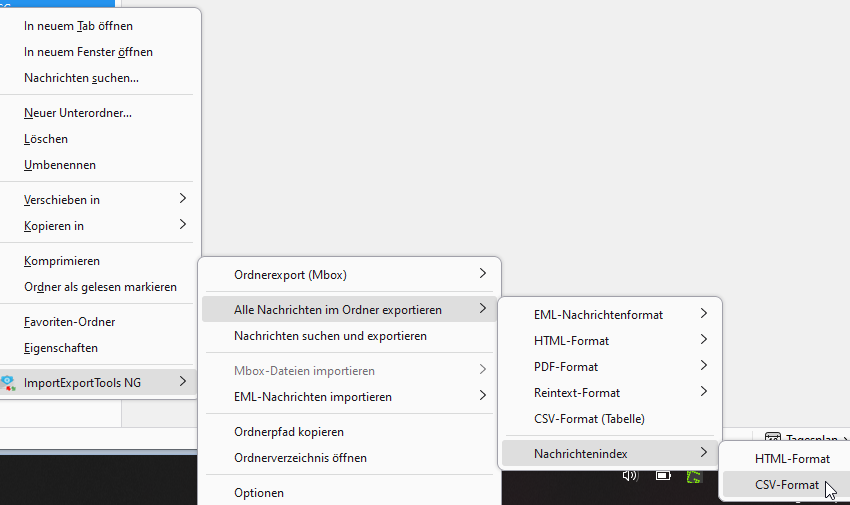

    Man kann mit dem Add-On "importExportToolsNG" folgendes machen: (Rechtsklick auf den Ordner)
    Die CSV enthält per Komma getrennt Betreff, Absender, Empfänger?, Datum, ???, Größe? pro Mail 1 Zeile. Mit geeignetem Editor (hier Excel) kann ich beim Import Nur die "Spalte" Absender stehen lassen.
    So kann man die Arbeit vielleicht etwas reduzieren...
