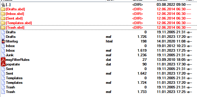

    Leider viel zu klein, ich hänge hier mal Screenshots an:
    Einmal das Verzeichnis pop.1und1.de:

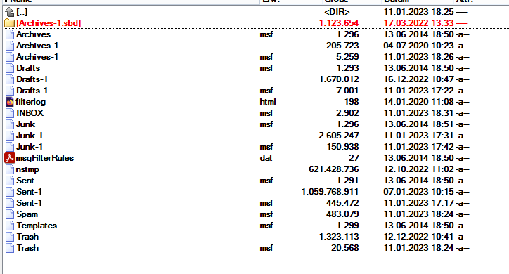

    Das Verzeichnis LocalFolder:

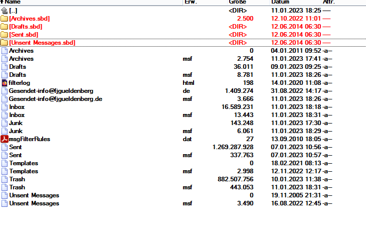

    Verzeichnis IMAP.1und1.de:
    Die SENT-Ordner sind voll und auch noch da, ebenso die TRASH-Ordner, aber da liegt wirklich nur der "Müll", er hat leider nicht bei der Aktion irgendwelche Mails in den Papierkorb geschoben, einfach in Luft aufgelöst.
    das ist irrelevant. Alle Maildateien sind leer und uralt. Dieses Konto scheint nicht verwendet zu werden.
    16MB sprechen für mich weder für 6.000 noch für 21 Mails, außer es handelt sich im ersten Fall um sehr kleine und im zweiten um sehr große Mails. Es fehlt übrigens noch ein Screenshot des IMAP-Ordners, genauer gesagt
    Sehe ich genauso, die 16MB zeigt er mir unter Eigenschaften des Ordners im TB an, das könnte auch passen, Mails mit Rechnungsanhänge etc.
    Den Screenshot des IMAP-Ordners habe ich doch oben angehangen, da ist ja auch die Datei NSTMP, womit mir Mapenzi schon mit geholfen hat.
    Wie groß ist die INBOX des IMAP-Kontos?
    Ganz klein, gerade 2kB, also nichts wo man was suchen könnte. Wie gesagt, Screenshot ist oben letzter imap.1und1.de.
