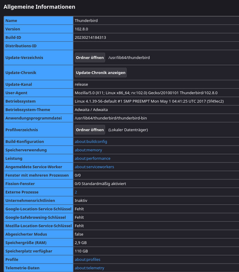

    Wenn ich das richtig lese, dann exportierst Du aus einen neueren Version in eine alte Version (102.7.1 zu 91.11.0).
    Das wird nix, da es in der alten Version diesen Export.-/ Importassistenten mMn noch nicht gab. Auch mit dem Kopieren des Profils dürfte es nicht gehen..
    Mein Tipp:
    Den TB aus der Ubuntu-Distri deinstallieren und die aktuelle Version für Linux direkt bei Thunderbird herunterladen und installieren.
    https://download.mozilla.org/?product=thunderbird-102.8.0-SSL&os=linux64&lang=de
    Kein Backup - Kein Mitleid!

    Zitat von Schlonz
    Wahrscheinlich reicht es, Thunderbird über die Ubuntu-Aktualisierung auf den neuesten Stand zu bringen
    Könnte sein, allerdings hängen die Distriversionen in der Regel immer der aktuellen um Weiten hinterher.
    Ich habe bisher generell diese Versionen entfernt und mir die Originalversion heruntergeladen und installiert, dort ist dann auch die integrierte Updatefunktion von TB nutzbar.
    Die läuft sogar auf einem Testrechner mit einer nicht mehr durch den Distributor aktualisierten Linuxversion (openSUSE Leap 42.1) und ist noch immer aktuell (102.8.0)

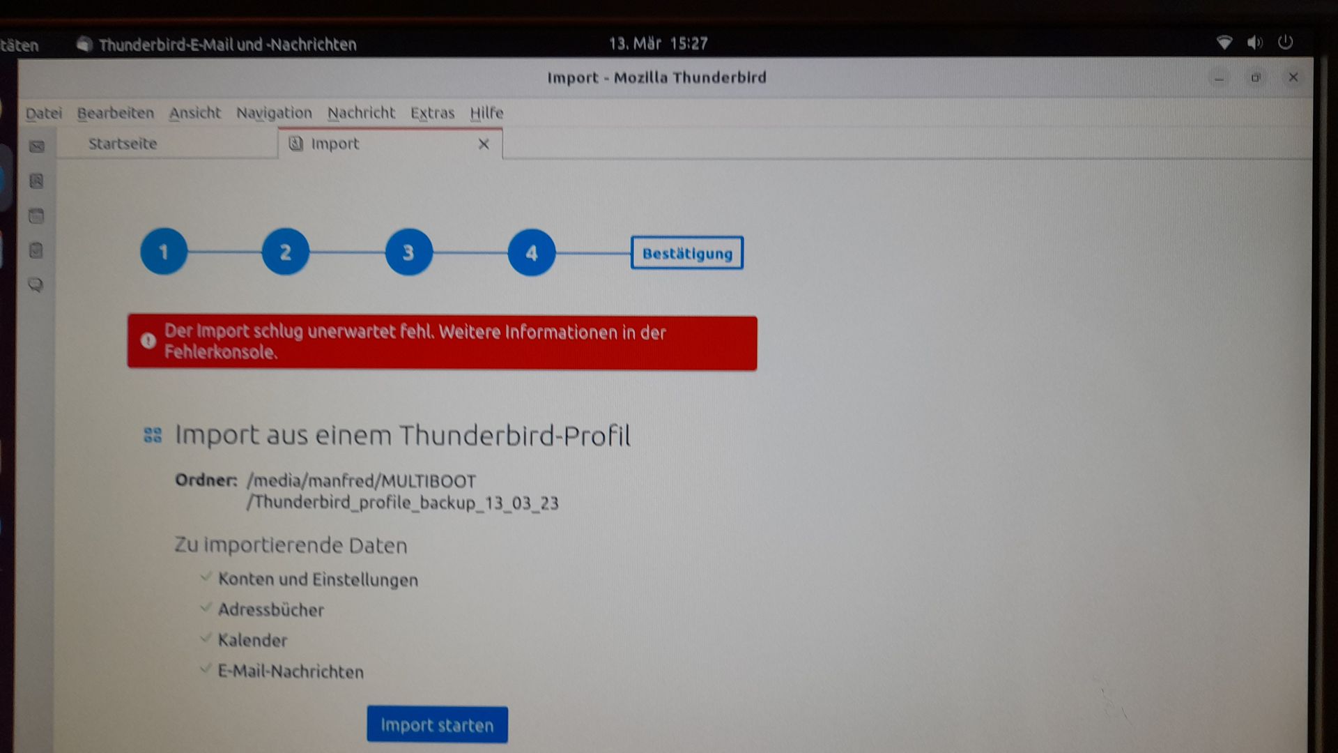

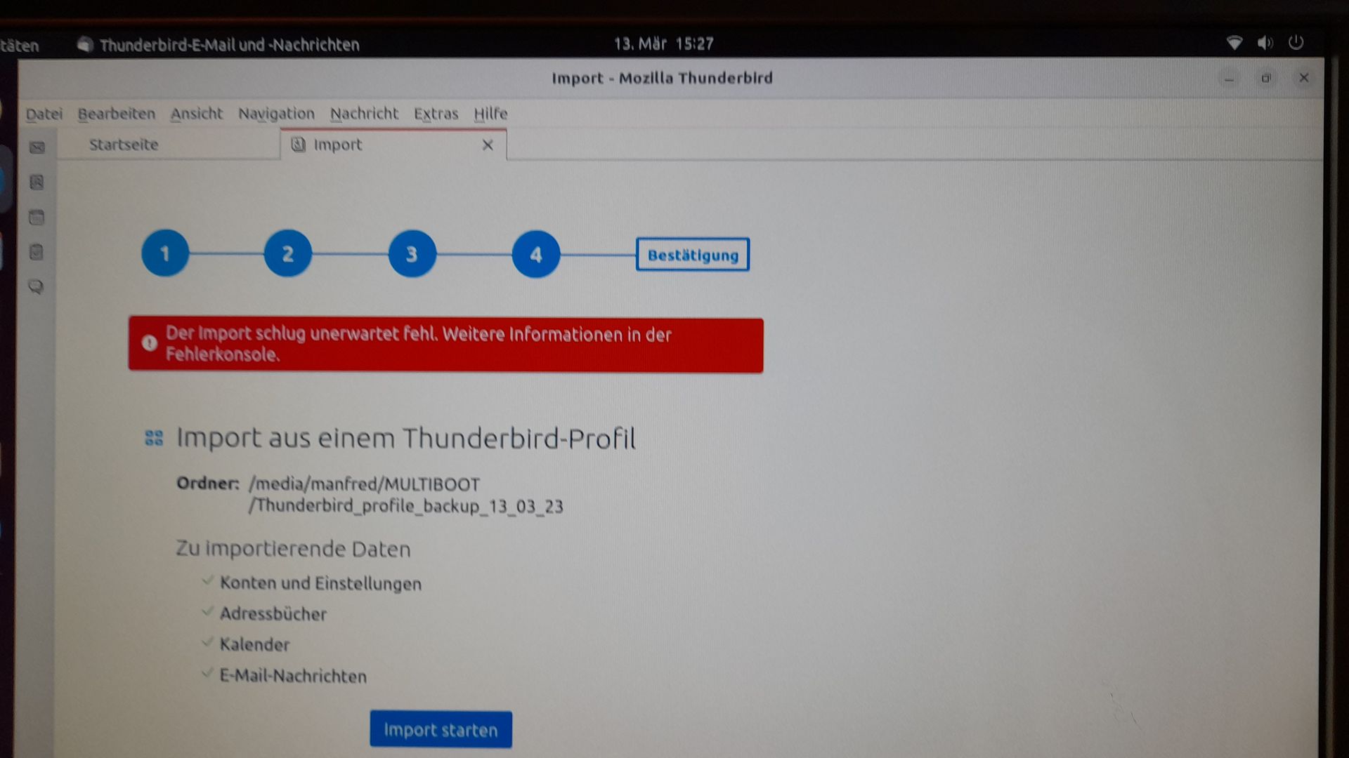

    Danke an alle, die mir weiterhelfen. Ich bin inzwischen weiter gekommen. Zuerst habe ich ein Update auf Tbird bei Ubuntu 22.04 gemacht, damit die aufnehmende Version gleich ist mit der abgebenden. Dann folgte ein Export. Anschließend Rechtsklick auf diese Datei, um zu 'entzippen'.
    Jetzt nenne ich alle Schritte, damit man evtl. meinen Fehler beim Import erkennen kann:
    Extras > Import aus einem Thunderbird-Profil > Profilordner auswählen > weiter > (Export-Datei auswählen) > öffnen > (Haken bei Konten, Adressbuch, Kalender, E-Mail, Nachrichten) > Import starten.
    Jetzt kommt sofort eine Fehlermeldung (rot unterlegt, siehe Foto), die ich aber nicht lesen kann, weil sie nicht sichtbar ist.
    Danke für weiterführende Tipps.
  • EsWeA
    16
    19. Jun. 2019
    • 14. März 2023 um 07:02
    Sorry, hier ist das Foto zu meinem letzten Post

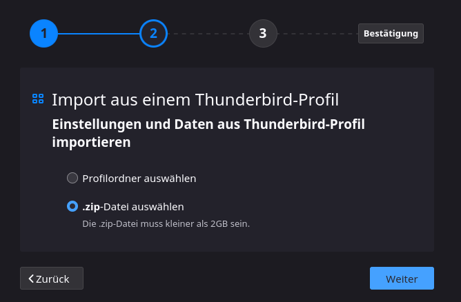

    Nein, Du musst das zip wählen.

    930
    2.695
    • 14. März 2023 um 07:37
    STRG-SHIFT-J öffnet die Fehlerkonsole, dann den Importvorgang bis zum Fehler wiederholen. Da dort sehr viel geloggt werden kann, darauf achten, ab wo es mit dem Import zu tun hat und Ergebnis hier posten.
    { Edit: .. falls das Problem auch mit der zip-Datei auftritt .. }

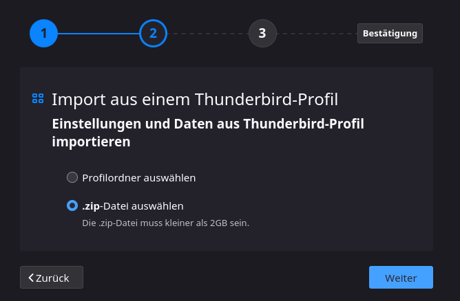

  • EsWeA
    16
    19. Jun. 2019
    • 14. März 2023 um 18:45
    Danke für den weiterführenden Hinweis. Die ZIP-Datei kann ich leider nicht auswählen, weil sie größer 2GB ist.
    Hier ist aber das Consol-Protokoll

    930
    2.695
    • 14. März 2023 um 20:03
    Sieht so aus, dass die Zugriffsrechte für den Ablageort des entpackten Profils aus Sicht von Thunderbird nicht passen. Die letzte Zeile weist aus, dass die prefs.js gelesen werden soll und das gelingt nicht.
    Selbst wenn Du mit Deinem normalen User auf den Ort \media\.. wohl zugreifen kannst (Du hast es ja dahin entpackt), bedeutet das nicht, dass auch Thunderbird in seinem Ausführungskontext darauf Zugriff hat.
    Weiter oben wurde ja schon angedeutet, dass es zum Beispiel mit per Snap installierten Programmpaketen unter UBUNTU derartiges Ungemach geben könnte. Wir wissen bisher nicht, wie das bei Dir installiert ist. Reine Vermutung.
    Jetzt liegt es an Dir rauszufinden und einzustellen, welche Zugriffsrechte Thunderbird auf diesen Ort benötigt.

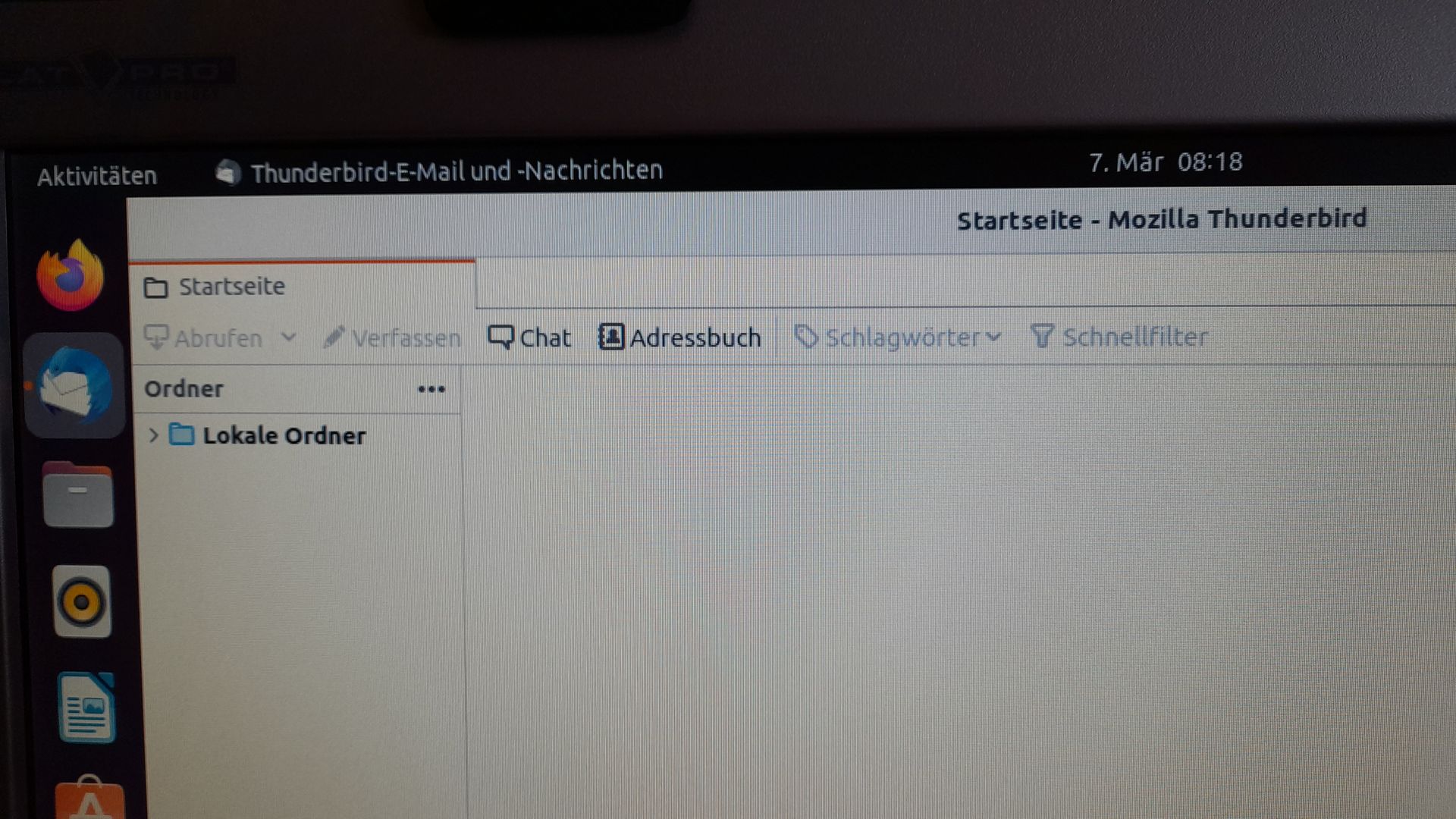

    • 15. März 2023 um 08:28
    Liegt es vielleicht daran, dass ich im neuen Tbird noch nicht angemeldet bin? Das Konto mit meiner E-Mail Adresse und meinem Passwort habe ich noch nicht eingegeben, weil ich denke, dass das durch die Übertragung erfolgen wird. Ist das mein Fehler?
    930
    2.695
    • 15. März 2023 um 09:01
    Hallo EsWeA,
    Zitat von EsWeA
    Liegt es vielleicht daran, ..
    Nein. Das passt schon so. Du kannst Thunderbird öffnen und es gibt nur den 'Lokalen Ordner'. Dann in das Menü 'Extras', Unterpunkt 'Importieren'. Soweit ist es die richtige Vorgehensweise.
    Dann wählst Du den Speicherort aus, wo das entpackte zu übernehmende vorherige Thunderbird-Profil liegt und das kann das aktuelle
    Thunderbird offenbar nicht lesen, weil, so meine Vermutung, die Zugriffsrechte von Thunderbird als Programm auf diesen Speicherort nicht richtig sind.
    Das es zu diesem Problem kommt, liegt, auch wieder Vermutung, da Du das bisher nicht aufklärst, an dem Paradigmenwechsel bei UBUNTU zwischen 18.04 und 22.04, wo vorher noch konventionell aus dem Repository installiert wurde und dann die Entscheidung kam, UBUNTU auf das System 'Snap' umzustellen. 'Snap' kapselt die Installationen von Programmen unter UBUNTU in eine abgekapselte Umgebung, die nur bedingt Zugriffsrechte auf den Rest des Systems hat. Das soll es dem Nutzer bequemer machen, bereitet aber leider allzuviele Probleme im Umgang damit und hat auch sonst diverse Nachteile (IMHO).
    Du hast jetzt grob zwei Möglichkeiten. 1. Umstieg von 'Snap' zurück zur klassischen Methode oder 2. sicherstellen, dass Thunderbird die passenden Zugriffsrechte auf den Speicherort des entpackten alten Profils hat *. Anleitung für 1. müsstest Du z.B. bei UBUNTU-Users finden können. Problemlösung bei 2. müsste jemand anderes liefern, da ich noch nicht mit 22.04 gearbeitet habe und auch explizit bei 20.04 von 'Snap' weg bin, das Problem also nicht hatte.
