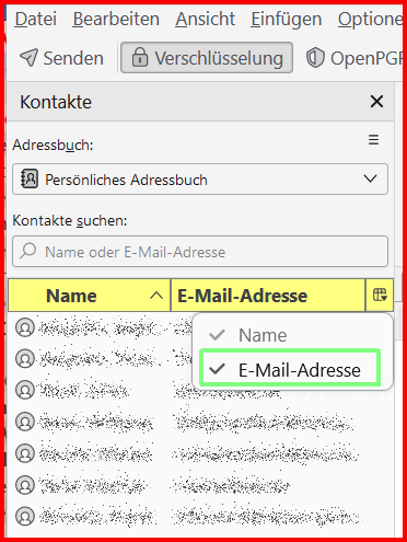

    beim Erstellen einer neuen Mail möchte ich aus den Kontakten eine Mailadresse einfügen. Dazu klicke ich im Fenster der neuen Mail auf "Kontakte" und suche in der links erscheinenden Spalte den Kontakt.
    Nun ist es allerdings so, dass der Kontakt über mehrere Mailadressen verfügt. Beim Doppelklick auf den gefundenen Kontakt-Namen wird nur die erste (oder als Standard definierte) Adresse in das "An"-Feld übertragen. Ich möchte allerdings eine andere im Kontakt vorhandene Mailadresse verwenden. Ihr ahnt es schon: es gelingt mir nicht. Was übersehe ich?

    Danke für den Hinweis, Bastler. Habe ich gemacht, genau so und mit vergrößerten Bildern. Leider ohne Effekt auf das beschriebene Problem. Nach wie vor werden keine Kontakte oder Adressen angezeigt, wenn ich in das "An"-Feld etwas schreibe.

    Hast du eventuell das Add-on 'Cardbook' installiert?
    • 20. April 2024 um 22:37
    Kontrolliere einmal, ob wie folgt ein Haken gesetzt ist
    Das wäre der erste Schritt.
    Möchte MWinteraber weiterhin die Sidebar nutzen, so könnte er dort auch die Adressen zuschalten, wobei dann alle verfügbaren Adressen angezeigt werden.

    • 21. April 2024 um 00:35
    wurde das geprüft? Da werden bei mir nur die "Standard" deklarierten Adressen gezeigt, alle weiteren nicht.
    Selbst wenn ich in der Suchzeile die Namen eingrenze.
    Oh manno, das wars!
    Da muss ich wohl das Häkchen mal weggenommen haben (keine Ahnung warum). Wie peinlich :huh:
    Jetzt läufts, Problem gelöst!
    Danke an Bastler und alle Hilfsbereiten hier, Ihr seid klasse! :thumbup:
    Da bist du tatsächlich im Recht. Hier tauchen "alle" Adressen nur auf, weil sie irgendwann
    einmal in die "Gesammelten Adressen" eingezogen sind.
    Die sicherste Methode ist und bleibt also die Eingabe der ersten Zeichen direkt in der
    Adresszeile. Allerdings macht diese Erfahrung nun auch klar, dass die Adress-Sidebar
    nicht wirklich ihren Zweck erfüllt.
    Dank(!) für den Hinweis.
