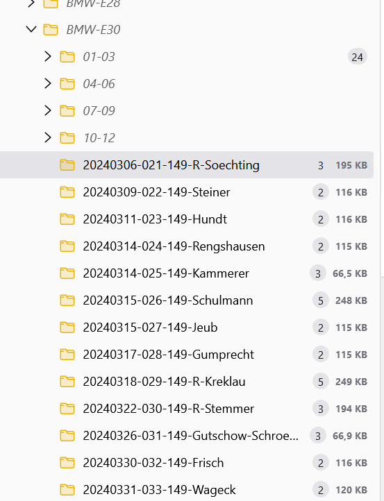

    Jeden Monat habe ich das gleiche Problem, ich muss mehrere (ca. 120) Ordner verschieben. (Je Kunde 1 Ordner, nach Monatsende wird "archiviert" in Quartalsordner.

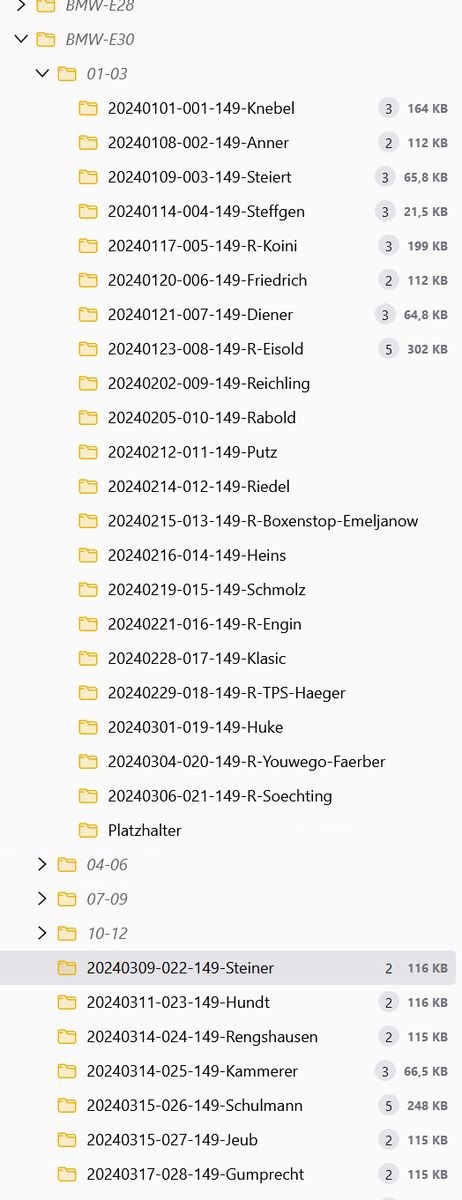

    Früher, bis zu TB Version 91.13 ging es besser, da konnte man einen Ordner mit gedrückter Maustaste (zwar auch nur einzeln) verschieben und der Zielordner öffnete sich nicht.
    Jetzt öffnet sich aber immer der Zielordner und ich muss ihn immer wieder "klein" machen, also einklappen, um weiter arbeiten zu können.
    Das hält (von der Wartezeit des Verschiebevorgangs abgesehen, die auch wesentlich länger ist als früher) doch ziemlich auf.
    Gibt es da evtl. eine andere Lösung, so dass man effektiver arbeiten kann?
    Als Beispiel habe ich 2 Anhänge beigefügt. Beispiel 1 zeigt die Ordnerstruktur, Beispiel 2 zeigt, was nach dem Verschieben angezeigt wird, also der aufgeklappte Zielordner.

    Nach dem Verschieben des ersten Ordners die weiteren Ordner über das Kontextmenü verschieben: rechter Mausklick -> Verschieben in -> ganz unten steht der letzte Zielordner
