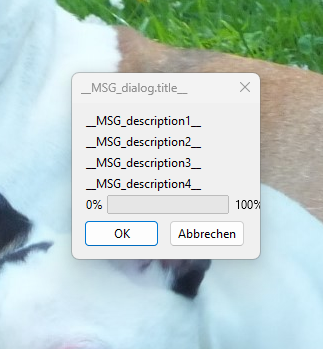

    Seit dem letzten Update erscheint beim Schließen von Thunderbird regelmäßig ein Fenster mit dem Titel _MSG_dialog.title (siehe bitte Anhang). Für einen Tip dahingehend, was das auf sich hat und wie ich das Aufploppen des Fensters verhindern kann, wäre ich sehr dankbar.
    Thunderbird 115.10.1, WIN 11 - 23H2, pop3, Kabelmail, Bitdefender, Router Fritzbox 6591 Cable

    Aller Wahrscheinlichkeit nach ist das ein Add-on, bei dem die Lokalisierung nicht richtig funktioniert. Die __MSG_...__ Sachen werden normalerweise durch sprachspezifische Texte ersetzt.

    Ich vermute ExportImportTools.
    Eine race condition zwischen Thunderbird/Add-on Shutdown und dem Backup-Dialog, den ExportImportTools bei Shutdown von Thunderbird anzeigt. Wenn der Dialog initialisiert werden soll, ist das Add-on bereits nicht mehr da. Entwickler kennt das Problem.
