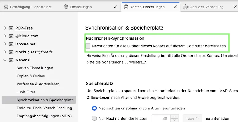

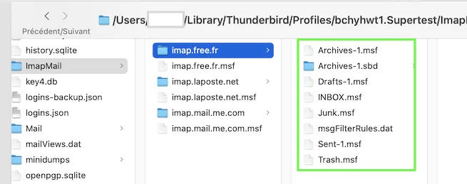

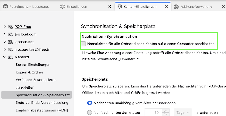

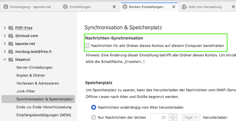

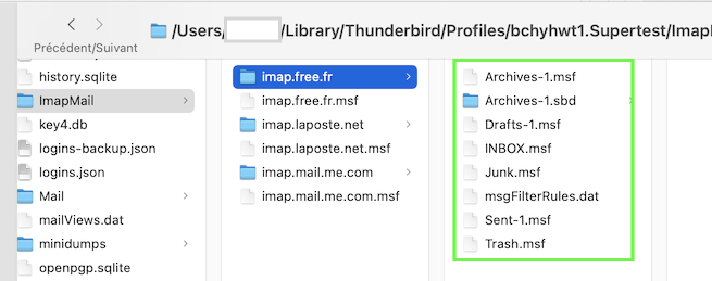

    Allerdings ist die lokale Kopie in diesem Ordner eben keine echte Kopie, sondern eher eine Art Cache.
    Ja und nein.
    Beim Erstellen eines IMAP-Kontos ist in den den Konten-Einstellungen > Synchronisation & Speicherplatz das Bereithalten der Nachrichten dieses Kontos auf dem Computer automatisch (= standardmäßig) aktiviert *)
    Das bedeutet, dass sich in Profil im "imap.xxx.xx" Kontenordner Mailbox-Dateien wie INBOX oder Sent usw befinden, deren Inhalte man auch bei beendetem TB und unterbrochener Internetverbindung im Text-Editor lesen kann. Ebenso kann man diese Mbox-Dateien kopieren und beispielsweise in Local Folders einsetzen, wo sie dann in den Lokalen Ordnern angezeigt werden.
    In diesem Fall sind die Mbox-Dateien also etwas mehr als nur ein Cache.
    Ich habe in einem Testprofil das Bereithalten auf dem Computer ständig deaktiviert, dann werden auch keine Mbox-Dateien mehr im Profil angelegt:
    *) Jetzt meldet sich wahrscheinlich wieder jemand mit der Behauptung, bei ihm sei der Haken noch nie automatisch vorhanden gewesen :/
