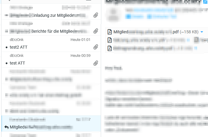

    Moin, ich hatte mir seid einiger Zeit bei den Emails den Nachrichteninhalt als "Reintext" anzeigen lassen. Heute ist es mir dann aufgefallen, (nachdem ich den Absender gefragt hatte wo der Anhang ist, dieser wird einfach nicht angezeigt... soll das so? war das schon immer so? wie kann ich mir den Nachrichteninhalt anzeigen lassen als "Reintext" und trotzdem darüber informiert werden das es einen Anhang gibt....
    Nachrichteninhalt "Reintext":
    Nachrichteninhalt "Original HTML":
    und dazu noch die Leiste unten:
    Grüße dErzOnk

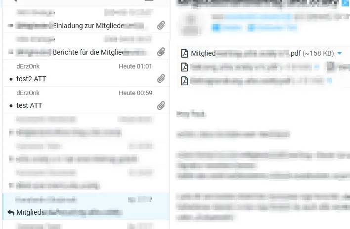

    Hmmm es wird noch schöner:
    Das Webmail (Roundcube) sagt mir:
    4 Emails haben einen Anhang... davon sind 2 meine Tests und eine bei der mir TB im Modus Reintext kein Anhang anzeigt.
    Die Ausgewählte Email "Mitglied..." die rechts angezeigt wird hat weder in TB noch im Webmail die Anhang-Büroklammer... aber ein Anhang ist definitiv vorhanden (wird ja rechts oben angezeigt).

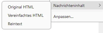

    Im Bugzilla Report hat jemand als quick-and-dirty Lösung vorgeschlagen:
    Zitat von https://bugzilla.mozilla.org/show_bug.cgi?id=1362539#c36
    • step 1 (in GUI): View -> Message Body As -> Plain Text
    • step 2 (in config editor): set mailnews.display.prefer_plaintext == false
    • [optional] step 3 (in config editor): confirm that mailnews.display.html_as == 1
    damit klappt es bei mir... damit sieht es im GUI zwar so aus:
    Aber dafür werden mir jetzt die Anhang-Büroklammern und die Leiste unten korrekt angezeigt...
    Ich kann damit leben... falls jemand ein Risiko in diesem Vorgehen erkennt gerne sagen. Und ich bin auch gespannt wie lange diese Manipulation funktioniert.
