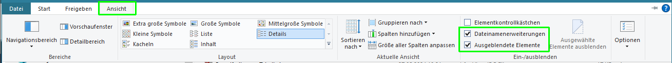

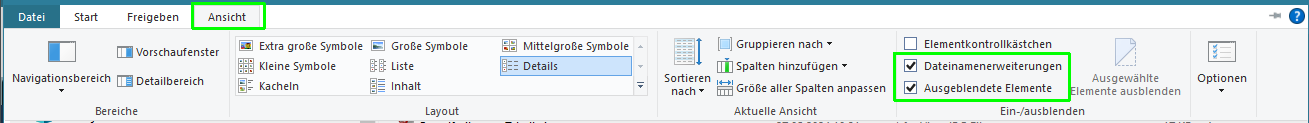

    • 27. Mai 2024 um 20:33
    Zitat von Transform
    weder die eine noch die andere datei ist vorhanden.
    Mindest eine logins.json muss vorhanden sein.
    Stelle in dem Dateimanager ein, dass alle Dateien und Endungen angezeigt werden.
