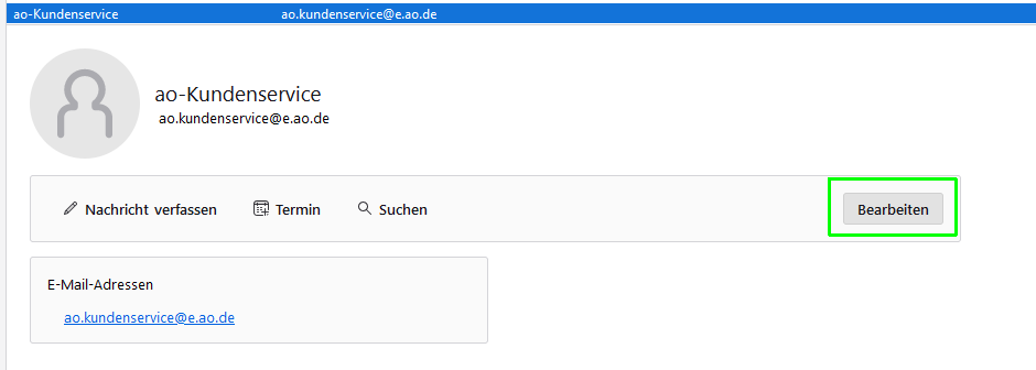

    klicke links auf ein Adressbuch und rechts auf einen Kontakt und je nach Ansicht der Kontakte gibt es rechts oder unten eine detailierte Anzeige.
    Dort erst den [tmdekeyboard]Bearbeiten[/tmdekeyboard] Button klicken.

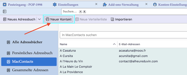

    zB Bei einem Adressbuch neue Kontakte hinzufügen.
    ist bei dir im Tab mit dem Adressbuch diese Werkzeugleiste nicht eingeblendet?
    Dort erst den Bearbeiten Button klicken.
    Moin, sorry, dass ich mich jetzt erst melde, ich dachte, ich würde benachrichtigt werden, wenn ich eine ANtwort erhatle und war erst jetzt wieder hier.
    Danke für die ANtwort, das meine ich nicht. In einem bestehenden Adressbuch zB. Newsletter kann ich niemanden hinzufügen.

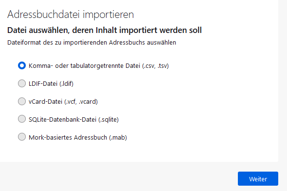

    das war sehr schwierig und musste über das Iphone gemacht werden
    Existierte kein Adressbuch aus früheren TB installationen? In welcher Form wurde aus dem Iphone zuerst exportiert?
    Die Import Routine des TB erlaubt folgende Formate, nur dann kann auch einem Adressbuch zugeordnet werden.
  • Moin_Hamburg
    11. Jun. 2024
    • 17. Juni 2024 um 15:44
    mmhh das könnte das Problem sein. Import ging als Endung ics
    • 17. Juni 2024 um 15:51
    Jetzt alles gut? .ics ist normal für Kalender, als Adressbuch nicht bekannt. Hast Du meine Abb. nicht betrachtet?

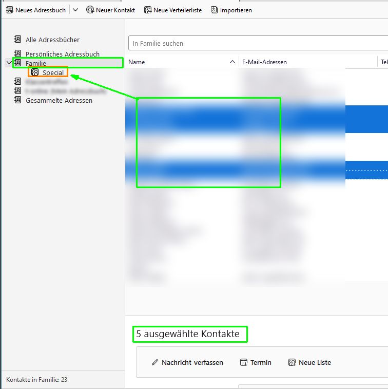

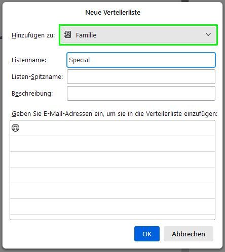

    • 19. Juni 2024 um 11:43
    einen neuen Verteiler zu machen
    Moin,
    in der Adressbuchumgebung oben auf [tmdekeyboard]Neue Verteilerliste[/tmdekeyboard] klicken. In dem Fensterchen das Adressbuch auswählen
    unter dem die Verteilerliste entstehen soll und einen Namen vergeben -> OK
    Jetzt das Adressbuch markieren, aus dem die Adressen geholt werden sollen, rechts entspr. auch in Mehrfachauswahl
    Adressen markieren und in die Verteilerliste ziehen.
    Es werden keine Adressen-Duplikate erstellt, sondern in einer Verteilerliste nur Links zu existierenden Adressen.
    Bilderserie als Beispiel

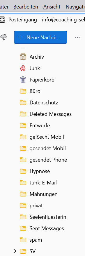

    Ich habe noch ein Foto beigefügt. Aus unerklärlichen Gründen habe ich 3x Spam, 3x gesendet.
    Ich sende manchmal vom Laptop, Handy oder Webmail. Wahrscheinlich daher. Kann ich das zusammenfügen?
    Wenn ich das hier nicht fragen und eine neue Frage eröffnen soll, lass es mich wissen.
    Danke und sonnige Grüße
    Christina
