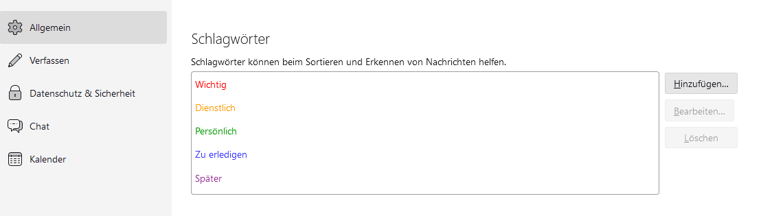

    noch eine Frage, kann bei den Schlagwörtern die Reihenfolge ändern, ich habe mehrere und die Zifferntaste funktioniert ja nur von 1-9.
    Ich hätte nun gerne unter der Taste 1 das am häufig genutzten.
    Danke
    • 25. Juni 2024 um 10:29
    Unter Extras -> Einstellungen können Schlagwörter und Farben bearbeitet werden. Reihenfolge verschieben geht nicht.
    Daher entsprechend auf den Positionen umbenennen.
    Einmal editiert, zuletzt von Bastler (25. Juni 2024 um 11:13)

    Auch ich möchte gern meine Schlagwörter in einer bestimmten Reihenfolge einsortieren , da es bei mir um den versand von Waren geht und jeder Barbeitungsstufe ein Schlagwort zugeordnet werden soll.
    Beispiele:
    • Bestellung mit späterem Versandtermin
    • Paket gepackt
    • Rechnung gedruckt
    und so weiter.
    Die Reihenfolge der Positionen stellt mir aber Thunderbird immer wieder ein auch wenn ich im vorfeld Nummern vergebe.
    Gibt es da eine Möglichkeit diese Reihenfolge zu beeinflussen, vielleicht auch über die gewählte farbe des Schlagwortes?
    Vielen Dank für Eure Erfahrungen & Mühen im Voraus!
    Chris
    902
    2.582
    • 14. Oktober 2024 um 10:39
    Hallo Chris,
    erstelle bitte ein neues Thema mit Deiner Frage. Siehe Nutzungsbedingungen des Forums. Die Fragestellung emaildaniela ist doch etwas reichlich anders gelagert, als Dein Anliegen.
    Was Du schon mal mitnehmen kannst, ist der interne Vorrang der ersten 5 Schlagworte. Zwar kannst Du die nach Belieben umbenennen, aber die Reihenfolge wird wohl bleiben. Insofern fängt der interessante Bereich für Dich ab dem 6. Schlagwort an. Bis zum 10 Schlagwort (0-9) kann man die dann auch noch mittels Zifferntastatur zuweisen.
    Wenn Du nun schon Schlagworte angelegt hast, Dir aber die Reihenfolge nicht gefällt und Du sie deshalb umbenennst, ändert das wohl nichts mehr an der internen Bezeichnung. In dem Fall müsstest Du die Schlagworte löschen und in der gewünschten Reihenfolge neu erstellen.
    Dabei gehen aber möglicherweise bereits bestehende Verschlagwortungen verloren.
    Soweit zu den Möglichkeiten über die Bedienoberfläche von Thunderbird. Mehr dann ggf. in Deinem eigenen Thread.
