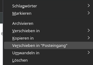

    Hallo liebe Mitglieder,
    gestern habe ich eine Mail gelöscht, im Papierkorb habe ich die Nachricht gefunden und bin auch Rechtsklick und "Verschieben in "Posteingang" " , also nicht ersr auf "Verschieben in" oder "Kopieren in" sondern auf den Eintrag unter "Kopieren in".
    Danach habe ich im Posteingang gesucht aber nichts gefunden, Suchfunktion (aller Postfächer) hat auch nicht weitergeholfen.
    Wo soll dieser mit "" gekennzeichnete Posteingang sein....?!
    Habe versucht das Anliegen über Google zu lösen bin aber leider nicht fündig geworden.
    Danke und viele Grüße
    Clemens
      • 350,45 kB
      • 804 × 1.020

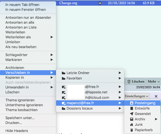

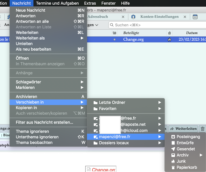

    Ich habe mir in meiner Mac-Version von TB das Menü von "Nachricht" sowie das R-Klickmenü einer Nachricht angeschaut und verglichen. Ich kann da keinen Eintrag Verschieben in "Posteingang" sehen wie in deinem Screenshot. Zum Vergleich und zum besseren Verständnis hier Screenshots der beiden Menüs (die Unter-Menüs sind übrigens:
    Menü "Nachricht"
    R-Klickmenü:
    Wie Veteran schon vermutet hat (und wie es meine Screenshots zeigen), könntest du durchaus die Nachricht in den Pôsteingang eines der anderen Konten verschoben haben, weshalb die Suche in allen Posteingängen berechtigt ist.

    Zitat von Veteran
    'Verschieben in "<Ordner>"' verschiebt die Nachricht in den Ordner zurück, aus dem sie gelöscht wurde.
    Kannst du genauer erklären wie das funktioniert?
    Ich kenne keinen Menü-Eintrag Verschieben in "<Ordner>", mit dem eine Nachricht direkt in den Ursprungsordner zurück verschoben werden kann, sondern nur über Untermenüs.
    >> siehe meine Bilder im vorigen Beitrag.

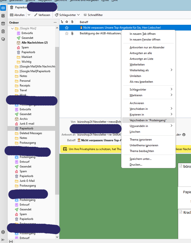

    Habe es gerade mal getestet:
    Eine Nachricht aus einem Konto gelöscht.
    War im Papierkorb des Kontos.
    Dann Verschieben in "Posteingang"
    Nachricht NICHT im Posteingang des Kontos , aus welchem gelöscht wurde, sondern im Posteingang des Standardkontos.

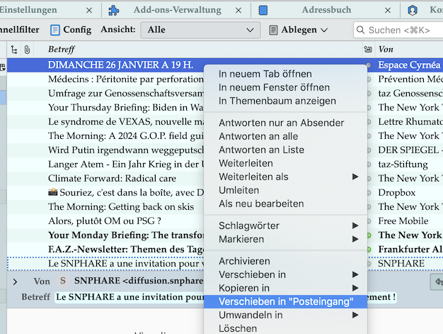

    ERRATUM:
    ich habe gerade eben nochmals versucht, eine Mail aus dem Papierkorb eines anderen Kontos in den Posteingang zurück verschieben.
    Und siehe da, diesmal gab es in beiden Menüs (Nachricht und R-Klick) einen Eintrag Verschieben in "Posteingang".
    Und nun ratet mal, wohin die Nachrichten beim Benutzen dieses Menü-Eintrags verschoben wurden??
    Nicht etwa in den Originalordner, d. h. den Posteingang des Kontos, sondern in den Posteingang eines IMAP-Kontos, in dem ich meinen obigen Test gemacht hatte.
    Für mich handelt es sich eindeutig um einen Bug.
