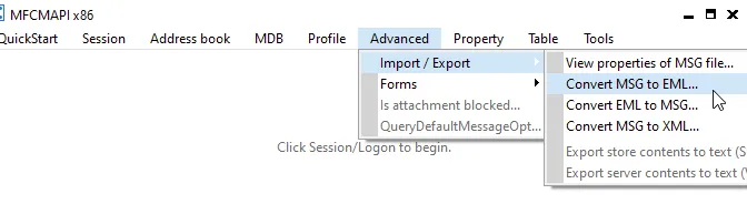

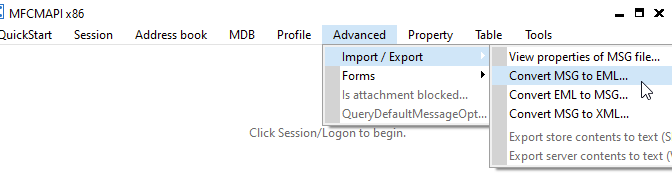

    Zitat von Feuerdrache
    Umgekehrt gefragt: Stellt MS-Outlook einen Export von Mails im EML- bzw. im MBox-Format zur Verfügung? Meines Wissens nicht!
    JA, wie gesagt mittlerweile soll Outlook das können...
    Zitat von https://www.mailhilfe.de/die-umstellung-von-msg-auf-eml-dateien-im-neuen-outlook
    ... “Weitere Aktionen” (…) in der oberen rechten Ecke des Lesebereichs, neben den Antwortaktionen (Antworten, Allen antworten und Weiterleiten).
    Im neuen Outlook wird dadurch die Nachricht als EML-Datei in Ihrem Downloads-Ordner gespeichert. Aktuell gibt es keine Möglichkeit, einen anderen Speicherort als Standard festzulegen oder aufgefordert zu werden, einen Download-Ort auszuwählen.
    Update 24.01.2024:
    Ab März 2024 wird ein Update verfügbar sein, mit dem Benutzer die Dateitypen EML, MSG und OFT im neuen Outlook öffnen können. Dies kann durch Ziehen und Ablegen in den Lesebereich, Doppelklicken oder Verwendung der Menüoption ‘Öffnen mit’ im Datei-Explorer erfolgen.
    Dazu kommt noch das Microsoft selber unterschiedliche Formate benutzt hat... z.b. Outlook Express hat EML verwendet.
    Bei allen MSG to EML Konvertern wäre ich sehr vorsichtig vor allem beim Datenschutz und allen "online"-Versionen.
    Ohne Gewähr: https://github.com/microsoft/mfcm…g/24.0.24100.06

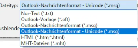

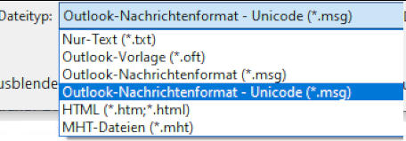

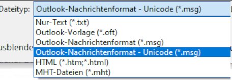

    ... das mit dem Abspeichern las ich - der Satz beinhaltete jedeoch nicht, ob die Mail dann auch aus dem Postfach gelöscht wird ... vermutlich nicht, sie könnte also auch nach dem Abspeichern als einzelne Datei weiterhin aus dem Outlook weitergeleitet werden.
    Oder halt vorher, die Frage galt galt ja auch der Methode an sich und weniger dem Zeitpunkt.
    Sofern Forwarden wiederum in dem Unternehmen nicht erlaubt ist, wäre gewiss auch die Mitnahme per USB-Stick nicht erlaubt ... aber das ist dann schon abseits der rein technischen Fragestellung.
    Davon abgesehen kann mein OL 2013 beim Speichern einer Nachricht folgende Formate
    Je nach OL-Version und weiteren installierten Programmen sieht das woanders sicher anders aus, aber so oder so gibt es Alternativen zum Dateiformat MSG, wenn sich keine komfortable Lösung findet, dieses Format mit TB zu öffnen.
