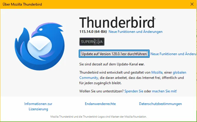

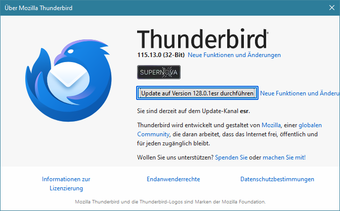

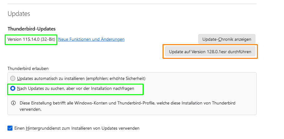

    Also, ich sehe jetzt in Thunderbird das hier:
    Vorhin hatte ich manuell auf die 115.14.0 aktualisiert. Ich könnte schwören, das Upgrade zu 128.0.1esr war vor dem Update bereits an der Stelle ausgewiesen. Das wunderte mich bereits etwas, denn ..
    .. ich habe (hatte) eine policies.json gesetzt. Es gab also ein Verzeichnis distribution in C:\Program Files\Mozilla Thunderbird. Aber das ist jetzt nicht mehr da :/X/
    Offenbar, ich muss es so deuten, hat das manuelle Update dieses Verzeichnis komplett entfernt. Soll das etwa bei einem manuellen Update so sein oder was denkt sich Mozilla dabei?

    Du meinst vermutlich den Anstoß über Hilfe…
    Hallo Bastler,
    nein, meinte ich nicht. Ich hatte vom FTP die 115.14.0 gedownloaded und wirklich manuell installiert. Ohne vorher zu deinstallieren, sondern direkt, was eigentlich eine Aktualisierung durchführen müsste.

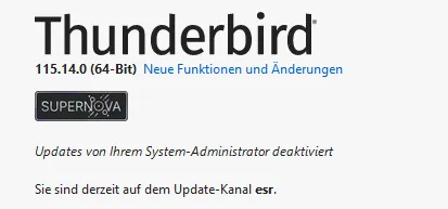

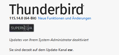

    Mit dem Verzeichnis distribution und einer korrekten policies.json darin, sollte unter Hilfe kein Update-Angebot kommen, sondern das hier stehen:
    Das Update muss dann blockiert sein. Sich nicht darauf verlassen zu können, ist *
    Ich habe jetzt das Verzeichnis distribution wieder angelegt und werde es mit dem nächsten Update auf 115.15.0 noch einmal beobachten.

    • 7. August 2024 um 20:56
    • #47

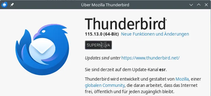

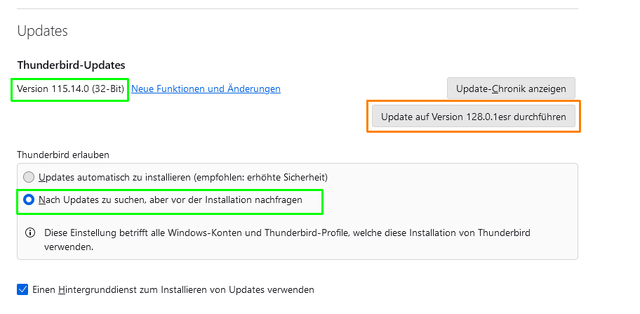

    Habe gerade gezielt von 115.13.0 auf 115.14.0 angehoben.
    Am besten geht das nicht über Hilfe... sondern aus der Umgebung Einstellungen
    dann sieht man was er vorhat.
    Den nächsten Schritt habe ich nicht gemacht.

    • 14. August 2024 um 10:23
    • #48
    Das verfrühte Zwangsupdate von Version 115.x auf Version 128.x scheint erst mal vom Tisch zu sein. Bei meinen Rechnern mit Version 115.14.0 wird jedenfalls wieder "Thunderbird ist aktuell" angezeigt und kein Update auf 128.x mehr angeboten. Bei allen meinen Rechnern ist Thunderbird auf "... vor der Installation nachfragen" eingestellt.
    Entweder hat Thunderbird jetzt genug unfreiwillige Tester oder das Desaster mit massenhaft gelöschten eMails hat zu der Erkenntnis geführt, dass es für ein Zwangsupdate auf Version 128.x zu früh war oder beides.

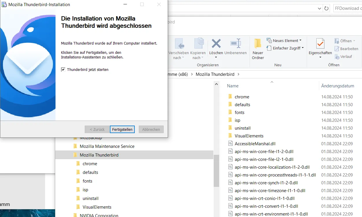

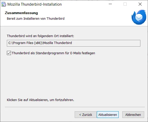

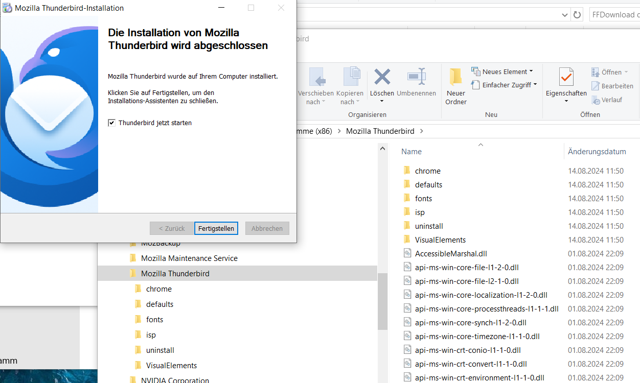

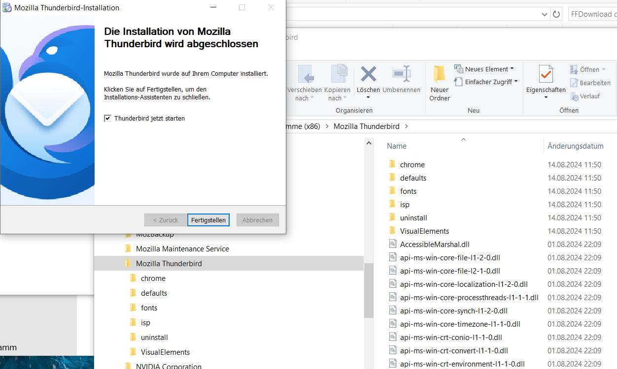

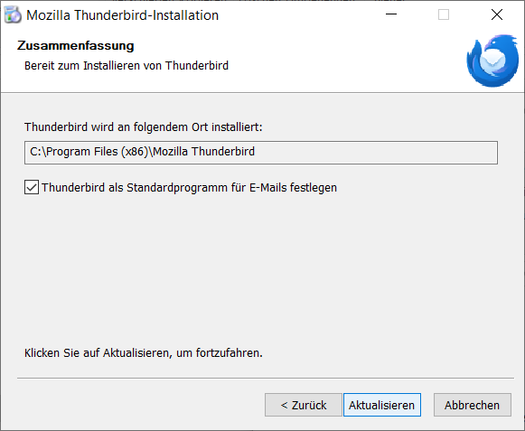

    Tatsächlich, eine manuelle Installation (Aktualisierung), löscht das Verzeichnis distribution. Unglaublich!
    Hier geht es wieder um ein Thunderbird 115.12, aber 32-Bit, dass manuell auf 115.14.0 aktualisiert werden soll. Download wieder vom FTP und dann bei beendetem Thunderbird die gedownloadete Datei per Doppelklick gestartet.
    Hier klar zu sehen, die Installation erkennt das vorhandene Thunderbird und setzt zu einer Aktualisierung an.
    Aber ..
    .. unmittelbar nach der Installation ist das eben noch vorhandene Verzeichnis distribution weg. Man kann sich also nicht mehr sicher sein, dass individuelle Inhalte des Programmverzeichnisses bei einer Aktualisierung (wahrscheinlich auch bei einer Deinstallation) erhalten bleiben.
