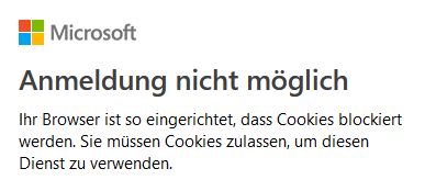

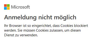

    Da blitzt ganz kurz die Bestätigungsmeldung auf und dann die Behauptung:
    Beim Einloggen per Browser kommt ja die übliche Cookie-Optionsabfrage. Da erlaube ich alles.
    Bei Chrome lässt sich da ja gar nichts einstellen (nur für Drittanbieter). Ich habe auch Edge und Firefox (neu installiert und nichts geändert) probiert.- Ändert nichts.

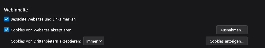

    Einstellunge->Datenschutz & Sicherheit
    Cookies zulassen, (Drittanbietern Nie)
    Ansonsten die Anfangsfragen beantworten.

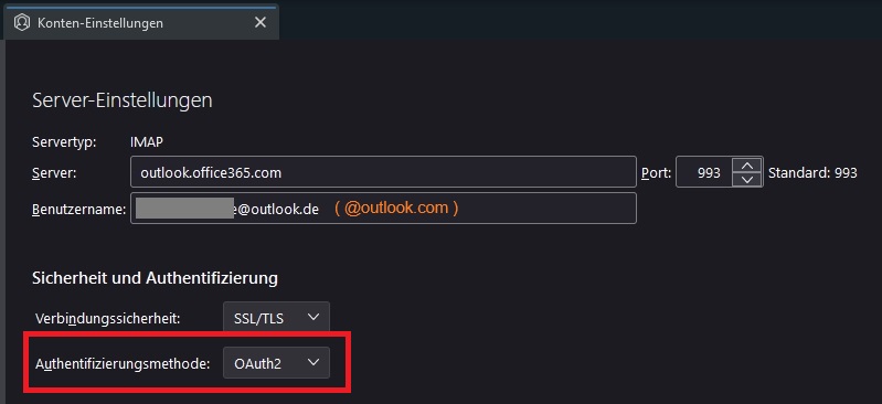

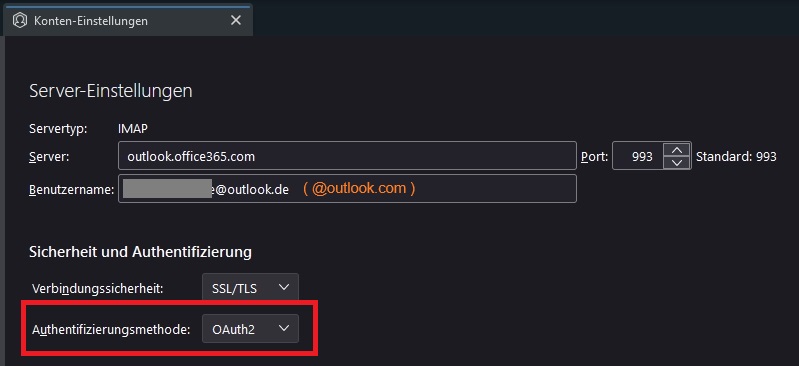

    Ergänzend zum Beitrag von dErzOnk hier die korrekten Serverdaten.
    Und bei OAuth2 muss im MS-Account ein App-Passwort für den TB vergeben und dieses im TB-Konto benutzt werden.

    TB hat bei der Neueinrichtung die richtigen Serverdaten hinterlegt, die von MS genannten Daten funktionieren nicht mit OAuth2.

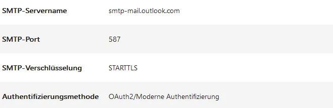

    MSFreak interessant wäre ob MS, wie Google und Co. mit den App Passwörtern weiterhin "Passwort normal/verschlüsselt" unterstützt...
    Dann wird auch mit den von MS genannten Verbindungsdaten ein Schuh draus, die Angaben sind richtig und TB gilt einfach nicht als sichere Anwendung (weil der Token nicht wie bei Android mit Account von Google übernommen werden kann. Mit Win11 mag es da anders sein, k.A. ob man sich dort registrieren muss).
    Die von Dir genannten Serverdaten sind aber nach meinem Verständnis derzeit der richtige Weg.

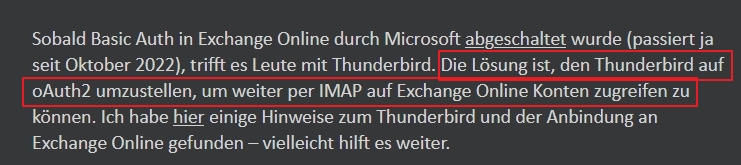

    ... doch haben die vor längerer Zeit (ab 11/2023), musste auch zum damaligen Zeitpunkt alle MS-Konten auf OAuth2 umstellen.
    Nachtrag:
    Hier weitere Infos dazu:
    Connecting IMAP4 Clients to Exchange Online with OAuth 2.0
    This article covers connecting IMAP4 clients to Exchange Online with OAuth 2.0, something needed because basic authentication is going away.
    office365itpros.com
    Thunderbird 102: IMAP-Problem bei Microsoft Exchange/MS365 (oAuth2)
    Kurzer Hinweis in die Runde der Thunderbird-Benutzer, die plötzlich Probleme mit der Anbindung an ein Exchange Online-Konto per IMAP bekommen. Mark Heitbrink…
    www.borncity.com

    Die Einstellung "Cookies zulassen" finde ich bei Chrome Version 127.0.6533.89 (Offizieller Build) (64-Bit) nicht.
    Wir reden über TB=Thunderbird

    Zitat von dErzOnk
    Ich dachte, es wäre ein Browserproblem, weil es sich um eine Fenster des Browsers handelte.
    Nun versuche ich es noch mal.
    Edit: Konto in TB eingerichtet und getestet. Läuft.
    Ursache war wohl, dass beim Update die Cookie-Erlaubnis nicht eingerichtet war (oder was immer).

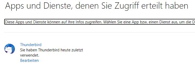

    Das Konto funktioniert nun wieder wie gehabt. Mit OAuth2. TB hat alles automatisch so eingerichtet, ohne dass ich selbst auf den MS-Kontoeinstellungen aktiv war (lediglich die Bestätigungen im Browserfenster).
    MS hat eine Mail an das Referenzkonto gesandt, dass die TB-App nun auf das MS-Konto zugreifen darf. Von dort per Klick auf die entsprechenden Einstellungen des MS-Kontos.
    Da kann man sich dann die Details anschauen und ggf. ändern.

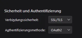

    Wurde der SMTP Eintrag nur angepaßt oder neu angelegt? Zweites würde ich mit den von Dir genannten Einstellungen versuchen, obwohl Microsoft was anderes sagt:
    Aber keine Ahnung wann/ob die ihr Domaindurcheinander ändern...
