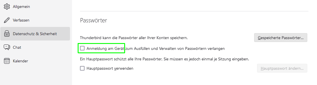

    Hallo, Bastler
    danke, deine Hilfe hat mich irgendwie auf die Spur gebracht: TB (:)), Einstellungen, Datenschutz & Sicherheit, Paßwörter: Haken war bei 'Anmeldung am Gerät zum Ausfüllen und Verwalten von Paßwörtern verlangen'. Haken weg, Problem gelöst!!!
    Nie vorher das Problem gehabt, wieso auf einmal Haken da war, wird wohl Geheimnis bleiben. Habe auch das Gefühl, kam nach letztem Update TB, aber muß nicht sein.
    Danke an alle Helfenden
    Guddi
    • 2. August 2024 um 16:09
    Das ist kein Geheimnis sondern ein Sicherheitsaspekt, damit niemand unberechtigt an die Konto Passwörter gelangt.
    Bei gesetztem Haken wird für die Passwortverwaltung das "System Anmeldepasswort" verlangt.
    Ebenso, wenn man den Haken für einen alleinigen Benutzer zur Bequemlichkeit wegnehmen will.
    Einmal editiert, zuletzt von Bastler (2. August 2024 um 17:23)

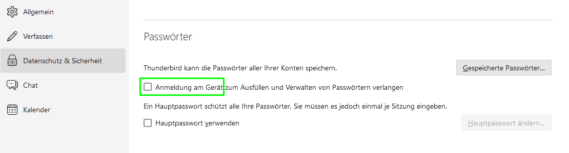

    Eine andere Idee wenn es auch TB 128.x ist, nimm einmal wie folgt den Haken raus.
    Es wird das System Anmeldepasswort dazu verlangt. Danach bei Gespeicherte Passwörter schauen was hinterlegt ist.
  • tambo
    11
    10. Nov. 2012
    • 3. August 2024 um 10:57
    Diesen Haken hatte ich bereits nach dem Hinweis von Guddi entfernt. Brachte keine Veränderung. Es nervt leider weiterhin.
