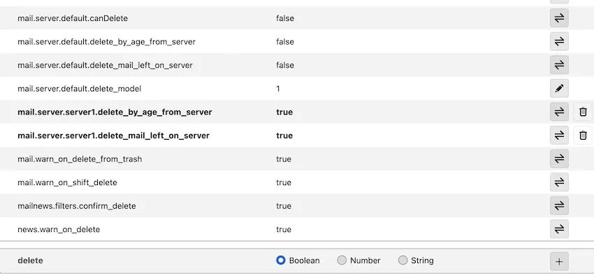

    Solange ich mich erinnern kann, gab es dieses Dialogfenster beim Löschen noch nie, weder ein Mal noch doppelt. Der Papierkorb macht dabei allerdings eine Ausnahme: wenn man eine Nachricht aus dem Papierkorb löschen will, wird diese Dialogbox angezeigt. Die zugehörige erweiterte Einstellung heißt übrigens
    mail.warn_on_delete_from_trash
    Wenn man eine Nachricht per shift-delete direkt und endgültig löschen will, kommt ebenfalls ein Warndialog. Auch dieser kann im Konfig-Editor bearbeitet werden, indem man nach der erweiterten Einstellung
    mail.warn_on_shift_delete sucht.

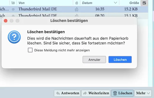

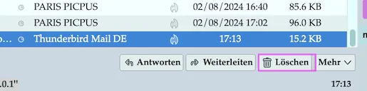

    Im Posteingang auf der rechten Seite markiere ich eine Nachricht und klicke auf den Button rechts unten "Löschen". Dann erschien bisher ein Fenster ob ich die Nachricht in den Papierkorb verschieben möchte oder so ähnlich.
    Das kann ich nicht bestätigen und kann mich auch nicht erinnern, dass das jemals in einer Version so war. um zu verdeutlichen, was ich meine, hier ein Bild
    Wenn ich jetzt in den Papierkorb gehe und diese oder eine andere Nachricht aus dem Papierkorb löschen möchte, kommt dieser Warndialog
    Nun habe ich eine grundsätzliche Frage an dich: warum wechselst du denn gleich nach dem Löschen von Mails aus dem Posteingang in den Papierkorb und löschst die gleichen Mails aus dem Papierkorb. Das käme mir nie in den Sinn, obwohl es mir aus Versehen auch schon mal vorgekommen ist, dass ich geöffnetem Papierkorb auf den Löschen Button klickte und dann die obige Warnung bekam.

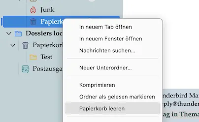

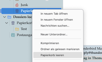

    Man kann doch die aus dem Posteingang gelöschten (und in den Papierkorb kopierten) Mails durchaus eine Weile im Papierkorb lagern und hin und wieder mit einem Schlag sämtliche im Papierkorb befindlichen Mails entfernen über den Befehl "Papierkorb leeren" des Rechtsklick-Menüs ....
    Das hat zusätzlich den Vorteil, dass die Größe des Papierkorbs (respective der Datei Trash im Profil) automatisch auf 0 zurückgesetzt wird, was beim Löschen aus dem Papierkorb nicht der Fall ist.

    Die sogenannten erweiterten Einstallungen befinden sich im Konfigurations-Editor, den du über den Tab Einstellungen > Allgemain > (ganz nach unten scrollen.....) bis zum Button "Konfiguration bearbeiten". Dort entsprechende Suchworte (in Englisch) in die Suchzeile eingeben wie delete oder warn in diesem Fall

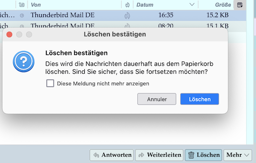

    OK ich habe da wohl etwas durcheinander gebracht.

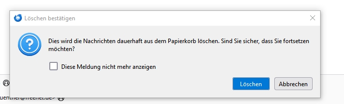

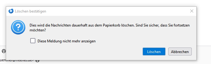

    Also beim Klick auf den Löschen-Button verschwindet die Nachricht in den Papierkorb, ohne das besagte Fenster. Erst beim Löschen im Papierkorb über denselben Button erscheint die Warnung. Wenn ich dann auf löschen im Fenster klicke, bleibt mit leichtem flackern das Fenster stehen. Dann beim zweiten Kick auf Löschen in demselben Fenster verschwindet es und die Nachricht aus dem Papierkorb ebenfalls.
    Ich habe in TB drei verschiedene Konten eingerichtet. Ein Freenet Konto als IMAP und zwei GMX Konten als POP
    Das mit dem zweimaligen Klick auf das Warn-Fenster passiert nur bei dem IMAP Konto. Bei den GMX POP Konten reicht nur ein Klick auf löschen in dem Fenster und das Fenster verschwindet und die Nachricht aus dem Papierkorb ebenfalls. Und dieses Verhalten ist so erst nachdem Update auf die128 Version.
    Ich weiß, das klingt alles ein wenig merkwürdig, aber so ist es nun mal. Ich habe von den beiden Fenstern je ein Foto angefertigt. Und wie man sieht, sind diese absolut identisch.
