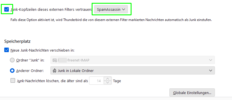

    Das ist ja schön für Dich, macht aber kein Sinn außer das du deinen TB Spamfilter nicht richtig anlernst.
    Für die Fälle kann je ein Filter Intervall gesteuert aus den Junk Ordnern in seinen zentralen Junk verschieben.
    Ich dachte auch das Filter nur auf den Posteingang gelegt werden können. Abhängig vom Provider sind die Ordner Spam/Entwürfe/usw..auch Unterordner vom Posteingang.
    Der Filter könnte dann so geschrieben werde das er wie "externem Spam Filter vertrauen" aus #13 funktioniert.

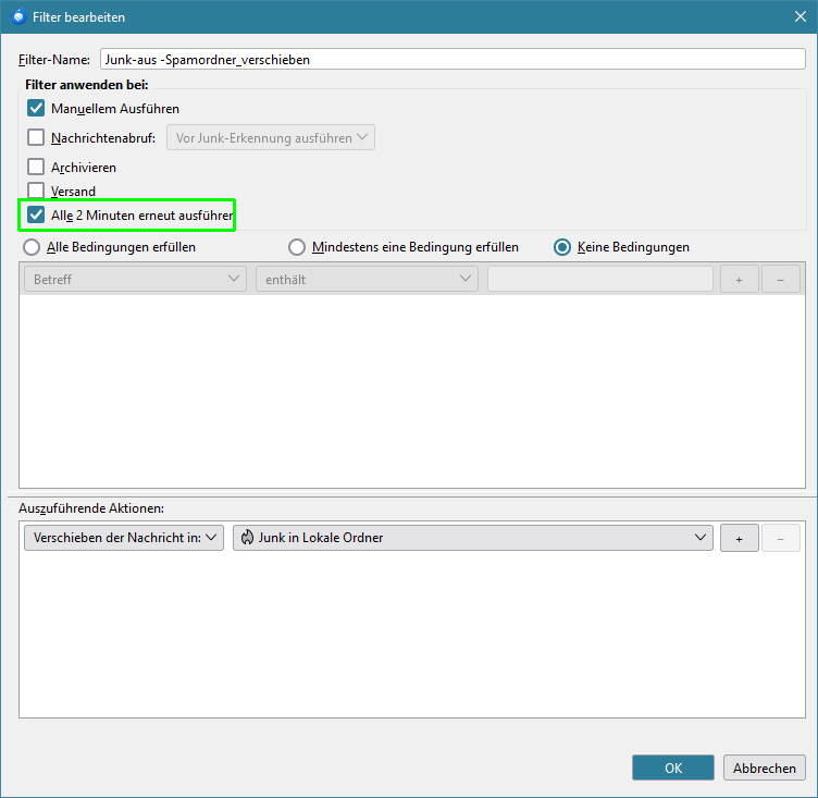

    Idee war doch vom Ordner A in Ordner B zu verschieben und das automatisch.
    Hmmm - leider hat er das angehakte Intervall nicht gemacht. Manuell ging es.
    ja weil Filter eben nur auf Eingang. Die Einstellung unten bzgl. Ordner auf den es angewendet werden soll, wird leider nicht gespeichert.
