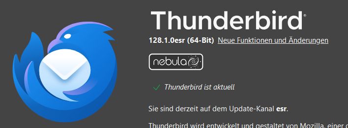

    bin gerade etwas irritiert und alles suchen macht es nicht besser:
    Mir wird gerade über winget bzw. UniGetUI ein Update von 115.12.2 auf 115.14.0 angeboten. TB selber sagt mir allerdings ich hätte 128.1.0esr installiert und wäre aktuell.
    Welche Version habe ich denn nun und sollte ich das Update auf 115.14.0 machen?

    Tja, das dürfte dann wohl ein Problem von winget sein, welches nicht mitbekommen hat, dass Du "hinter dessen Rücken" auf 128.1.0 aktualisiert hast. Diese Tools haben einfach Vor- und Nachteile.

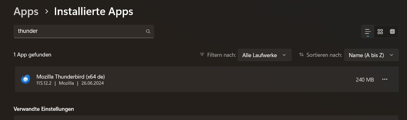

    • 11. August 2024 um 16:10
    Da ich bei Mozilla tatsächlich nach Updates über winget schon das Problem hatte nachher 2 Versionen Installiert zu haben (nebenbei trifft das auch auf Firefox zu), mache ich die Updates in dem Fall ausschließlich direkt übers die Updateroutine vom Programm selbst. Sie werden mir halt in winget trotzdem angezeigt wenn welche anstehen die ich noch nicht gemacht habe.
    Allerdings zeigt mir in diesem Fall auch Windows selbst unter Apps an das ich 115.12.2 installiert hätte...

    Ursache ist ein unsauberes Verhalten von Thunderbird bei Updates. Bei einer Neuinstallation wird die Version von Thunderbird in HKEY_LOCAL_MACHINE hinterlegt. Auch wenn ich die Installations-EXE herunterlade und über eine ältere Thunderbird-Version drüberinstalliere, wird die neue Version in HKEY_LOCAL_MACHINE hinterlegt.
    Installiere ich eine neue Version mit Hilfe des integrierten Update-Mechanismus von Thunderbird (also z.B. Hilfe - Über Thunderbird ...), dann wird die neue Version in HKEY_CURRENT_USER hinterlegt (also nur für den aktuellen Benutzer) und der Eintrag in HKEY_LOCAL_MACHINE bleibt unverändert. Windows zeigt eine veraltete Versionsnummer an, weil Windows nur HKEY_LOCAL_MACHINE abfragt, was ja aus Sicht von Windows korrekt ist. Auf Deinem Rechner ist Thunderbird 128.1.0esr installiert, was bei Multi-User-Systemen übrigens für alle User gilt.
    Verzichte auf die Deinstallation der "veralteten" Version Thunderbird 115.12.2, denn damit würdest Du Thunderbird komplett deinstallieren, also auch die aktuelle Version 128.1.0.
