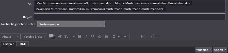

    Den Effekt der verkürzt angezeigten Mailadressen kenne ich schon sehr lange, er hat also m.E. nichts mit Version 128.x zu tun (die ich auch noch garnicht nutze). Wie man oben im Screenshot sieht, hapert es auch nicht an der Fensterbreite, denn das Fenster ist breit genug für mehrere Adressen. Dieses gut erkennbare Verkürzen dürfte irgendwas mit der Zeichenanzahl der eingetippen Mailadresse zu tun haben - ob und wie man es abstellt oder zumindest die Zahl der angezeigten Zeichen noch erhöhen kann, weiß ich leider auch nicht.

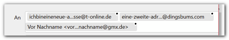

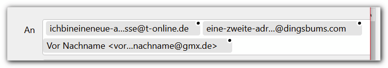

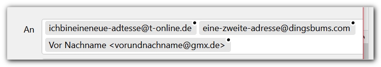

    Nun an einem Notebook sitzend. Fensterbreite spielt keine Rolle! Sondern:
    115.14.0 (64-Bit)
    Nach Update auf 128.0.1esr (64-Bit):
