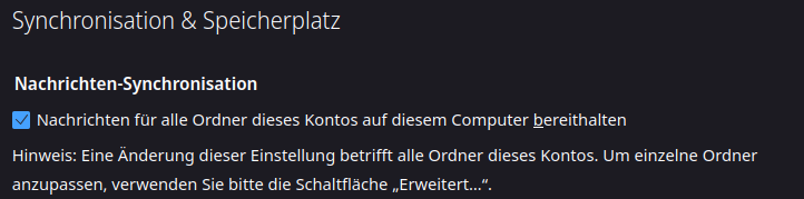

    Ich würde auf dem 2. PC bei deaktiviertem Internetzugang nachschauen, ob
    ausgewählt ist.
    Dann ein Profilbackup anlegen.
    Wenn ja könnte man versuchen den Ordner in die Lokalen Ordner auf dem Problem-PC zu kopieren.

    Im Dateimanager den Ordner zu Local Folders zu bringen, ist natürlich vorher ein lohnenswerter Versuch.

    Wenn die Mails noch greifbar sind, kopiere die als erstes in sinnvolle Unterordner von "Lokale Ordner"
    Dort werden die beim IMAP synchronisieren nicht angefasst.
