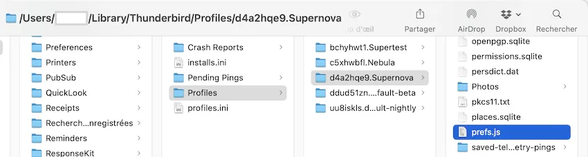

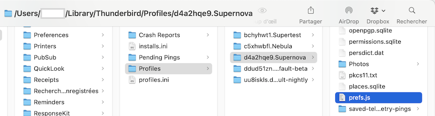

    Nein, du bist nicht weit genug gegangen auf dem Weg zum Profil. Im Ordner "Profiles" befinden sich in der Regel ein bis zwei Unterordner, die sogenannten Profilordner. Sie haben Namen wie xxxxxxxx.default oder yyyyyyyy.default release, wobei bei neueren Installationen der Ordner xxxxxxxx.default ein Dummy-Profil ist und yyyyyyyy.default release der "richtige" Profilordner, der deine Daten enthält. Es sind aber auch noch einige xxxxxxxx.default Profile im Umlauf, die in früheren Versionen von TB angelegt wurden.
    Mein Screenshot hier soll beweisen, dass die Profilordner sich im Ordner Profiles befinden, auch wenn der Pfad bis zum Ordner Thunderbird auf meinem Mac etwas anders ist
    Also nochmals versuchen....
