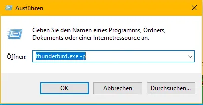

    Falls der Profilmanager eingesetzt werden muss: WIN + R
    Mehr dazu, falls das wirklich nötig werden sollte. Oder siehe 'Hilfe und Lexikon'. Da ist der Umgang mit dem Profilmanager auch gut und bebildert dokumentiert.
