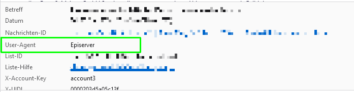

    • 7. November 2024 um 16:49
    Zitat von JoBeTue
    bei allen Fällen sind die Umlaute jetzt wieder kaputt!
    Gibt es ein Muster zur Herkunft? Gleiche Absender, mögliche Hinweise zum benutzten Client / Provider des Absenders.
    Mit Menü -> Ansicht -> Kopfzeilen -> Alle einstellen.
    Dann das Add-on Display Mail User Agent T installieren.
    In den Kopfzeilen wird nun auch der User-Agent gezeigt

    • 7. November 2024 um 18:51
    Zitat von JoBeTue
    Das Add-On brauche ich aber nicht
    Das hat den Vorteil, es gibt per Einstellungsmöglichkeit einen Button in der Kopfleiste und mit der Maus schwebend
    darüber wird der Agent angezeigt. Erspart das separate Strg + U zur kritischen Mail.
    Es braucht auch nicht alle Kopfzeilen dazu anzuzeigen.

    Der oder die Verfasser der Mail nutzt(en) vermutlich einen Textbaustein oder eine Signatur, welche "iso-8859-1/15 kodiert" ist. In diesem Zeichensatz sind die Buchstaben "ü" und "ß" jeweils aber nur 1 Byte lang!
    ü => ü (FC); ß => ß (DF)
    Da UTF8 aber diese Zeichen nicht kennt, wird das 3 Byte lange Ersatzeichen (Replacement Character "�" => � (EF BF BD)) verwendet.
    Tja, so kommt es halt zu dem Zeichensalat "Gr����en" im Lesebereich und zu "Gr����en" im Rohtext der Mail.
    Etwas kompliziert - ich weiß. ;)
    Gruß ThoBa

    Hi ThoBa - super Analyse - macht Sinn.
    Leider tauchen diese falschen Kodiereungen auch im Fliesstext zitierter Mails auf... wir haben heute wieder hier und da getestet und bei ankommenden Mails darauf geachtet.
    Und: einer der MACs hier hat nun auch damit angefangen ...
    Es bleibt spannend! :S
    Es bleibt spannend!
    Da ist nichts Spannendes dran. Wie ich sehe, sind auch weitergeleitete Mails dabei. Irgendeiner der beteiligten Versender kann mit UTF8 nicht umgehen und schon ist es passiert!
    Schlussendlich solltest du einmal den kompletten Weg einer solchen Mail nachgehen. Irgendwo findest du dann den Übeltäter. Wer ist also der Ersteller(?), wohin wird versendet(?), wie kommen die Mails dort an)?), wie wird die Mail weiterhin verteilt(?), welche User-Agenten sind beteiligt(?) usw. ...
    Fakt ist, dass dein TB nichts falsch macht, denn der hat bezüglich Zeichensätze keinerlei Schwierigkeiten.
    Gruß ThoBa
