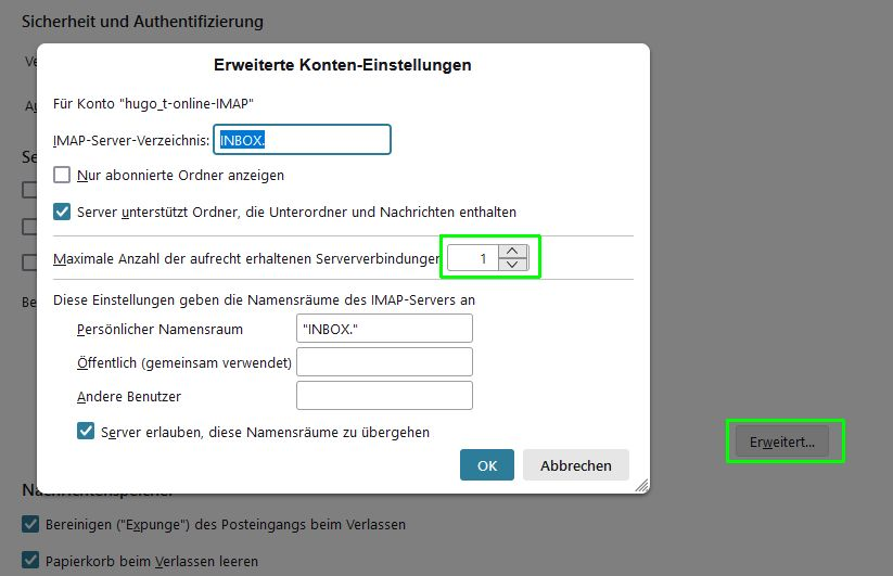

    Geht nur ein Login oder gibt es ein Limit der Verbindungen? Schon getestet ob der Fehler seltener auftritt wenn auf allen Clients die Anzahl der Verbindungen für das Konto auf 1 reduziert wurden?
    • 26. August 2024 um 12:52
    Ergänzend, so:

    Die Einstellung der maximalen Verbindungen ist nur bei IMAP möglich.
    Richtig, habe schlecht geguckt.
