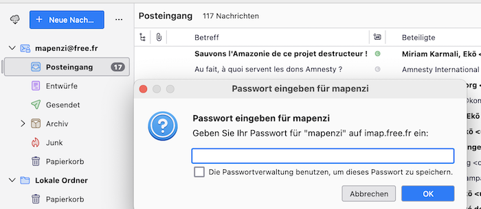

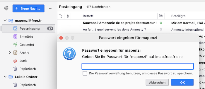

    Ja. auch wenn ich das Popup-Fenster (die Maske) zur Passwortabfrage nicht als "Untermenü" bezeichnen würde.
    Damit alles klar ist: ich meine dieses Popup-Fensterchen

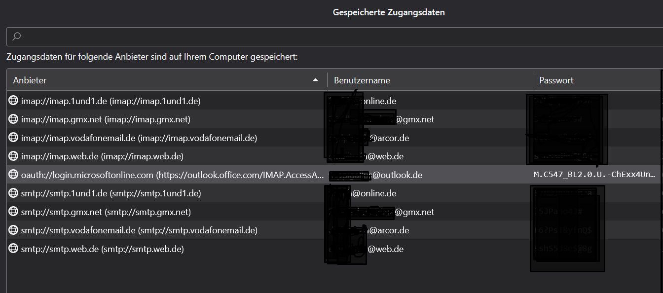

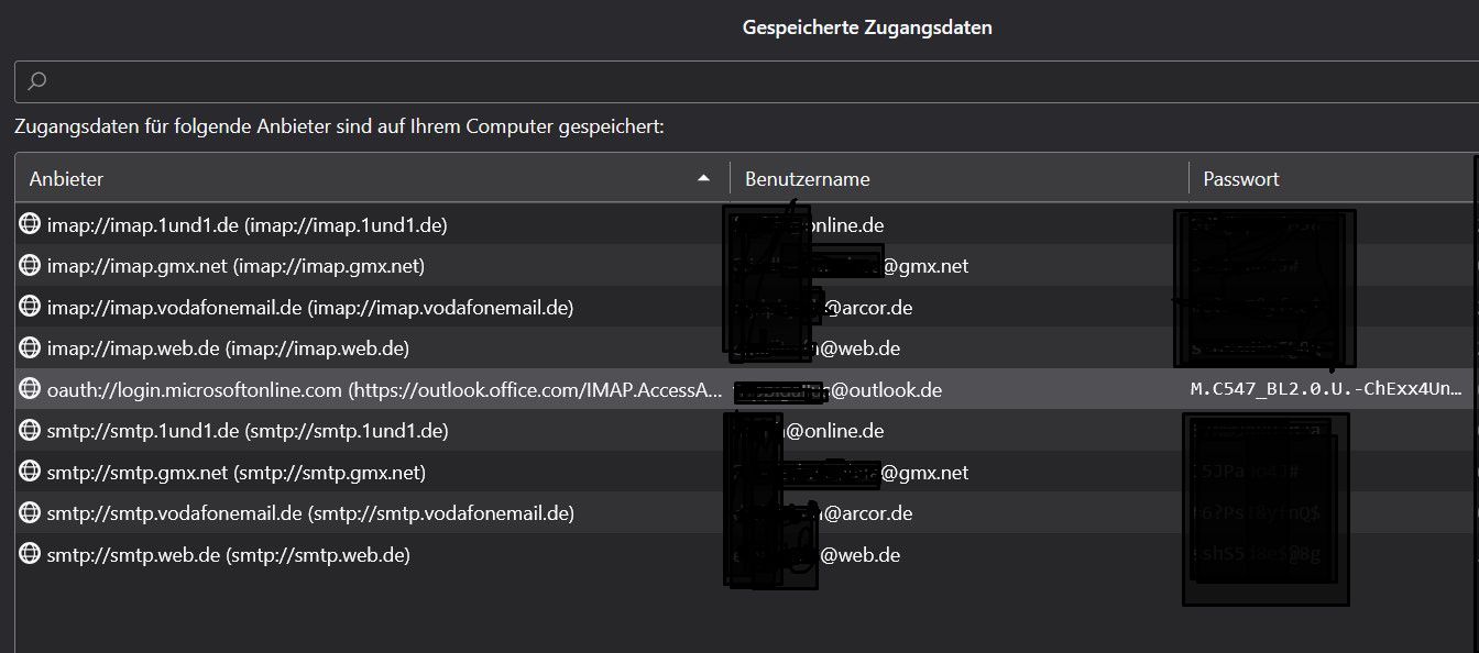

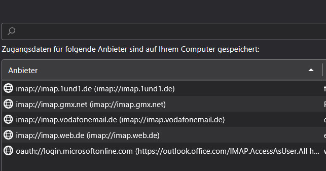

    Versuche einmal diese Anleitung nur als Durchlauf
    OK, das hat zwar noch keine endgültige Lösung gebracht, aber bei der nachfolgenden Fehlersuche gezeigt, dass die PWs der Email-Adressen nicht vollständig sind.
    Alle 4 smtp:- Einträge fehlen!
    Nun muss sich zeigen, ob sie nach Neueingabe verbleiben und vielleicht erkennt einer, warum sie überhaupt nicht vorhanden sind.
    Dein neuer Screenshot taugt nicht unbedingt als Beweis!. Wenn du nach dem Abarbeiten von Bastlers "Durchlauf" TB neu gestartet hast, aber noch keine Nachrichten gesendet hast, befinden sich auch noch keine SMTP Passwörter im Passwort-Manager.
    Wenn du jetzt TB beendest und wieder startest, werden dann keine Passwörter mehr abgefragt zum Herunterladen von neuen Nachrichten? Das wäre ja zumindest ein Teilerfolg.
