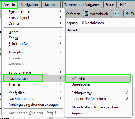

    schaue einmal unter Ansicht alle Unterpunkte durch, ob etwas vorgewählt wurde, was als Mails nicht existiert.
    Nur ein Beispiel für alle anzuzeigen:

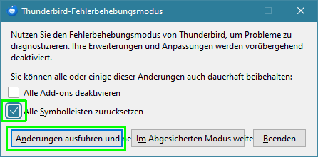

    Wenn Du nichts findest, hilft evtl. folgendes:
    die Shift-Taste zum Start vom TB solange festhalten bis dieses Fensterchen erscheint. Dann die grünen Felder bedienen

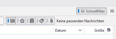

    Oder der Schnellfilter wurde aktiviert.
    Klick auf alle Icons die einen kleinen blauen Balken haben

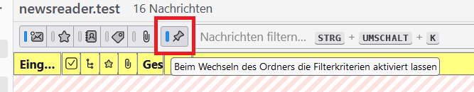

    • 1. September 2024 um 23:55
    Wenn ich einen Ordner wechsle, werden bei mir die Schnellfilter Bedingungen rückgesetzt.
    isilu hätte also beim Durchklicken der Ordner wieder etwas sehen können.
  • ThoBa
    477
    1.432
    17. Nov. 2019
    • 2. September 2024 um 00:44
    Wirklich? ;) Schau einmal genau hin!
    Gruß ThoBa
    Newsgroup (nntps):
    • 2. September 2024 um 00:56
    Zitat von ThoBa
    Wirklich?
    Angepinnt bleibt die Bedingung, wohl wahr.
    Der aktivierte Schnellfilter ist aber derart present, da muss man schon Tomaten auf den Augen haben.
    Aber wie war das mit den Pferden und der Apotheke … ;)
    770
    3.009
    • 2. September 2024 um 13:25
    Ja, aber was ständig präsent ist, wird trotzdem übersehen. Und die kleinen blauen Balken in den Icons sind nicht übermäßig auffällig.

    Hallo Leute, danke für Eure Tips;
    ich hatte ja schon oben geschrieben, daß ich nicht wirklich weiß, "wie" ich es gelöst habe, habe eben alles mögliche durchprobiert ("trial and error");
    der Schnellfilter muß am Anfang etwas damit zu tun gehabt haben, daß alles verschwand, in dem ich wohl "ungelesen"oder "gekennzeichnet angeklickt hatte - und da keine derartigen emails da waren - war eben alles weiß... (der Zusammenhang war mir aber nicht bewußt !);

    das mit der Fehlerbehebung hatte ich am Anfang schon gemacht und hatte dann wohl kein "beenden" angeklickt - wußte es auch nicht (ich war auch schon zu müde);
    habe es dann heute morgen noch mal gemacht (das war das "PS" oben) und über "beenden" konnte ich dann auch die "Ansicht"-Einstellungen wieder bedienen... (das war vorher- ohne "beenden" noch blockiert - war mir aber auch nicht bewußt)
