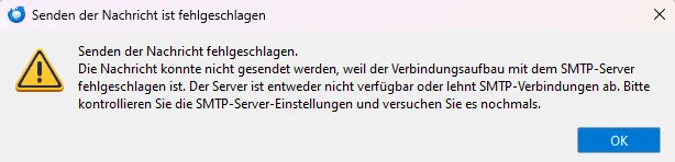

    Diese Fehlermeldung kommt wenn ich etwas versenden möchte, wenn ich Mails abrufe kommt keine Fehlermeldung es passiert einfach nichts. Es steht einfach nur unten mit secureimap.t-online.de ... aber tut sich nichts
    Irgendwie muss es wohl etwas generell mit dem SMTP Server zu tun haben

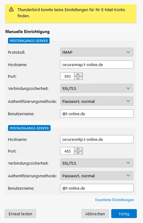

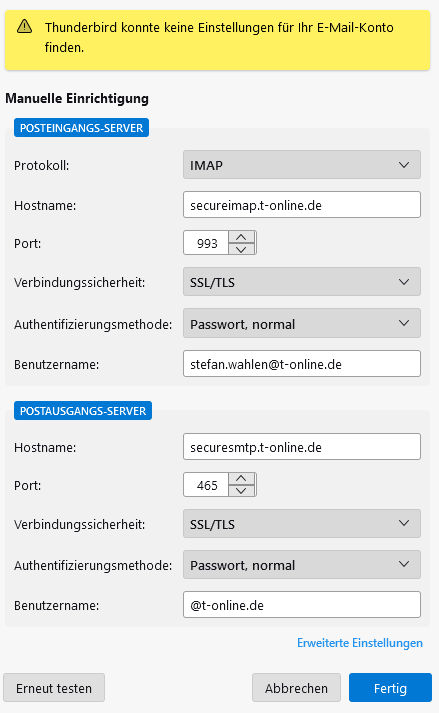

    • 2. September 2024 um 13:23
    Habe ich auch nochmal kontrolliert, wollte jetzt mal einfach das Konto neu hinzufügen zum testen. Dann sagt er er findet mein Konto nicht.
    Habe den Benutzernamen extra jetzt hier im screen weggelassen

    • 2. September 2024 um 13:57
    Die Fehlermeldung aus #1 sagt, Servername falsch oder Port falsch oder etwas blockt die Verbindung mit dem Server.

    • 2. September 2024 um 14:22
    • Hilfreichste Antwort
    Dann guck dir noch mal deine Dateianhänge an!
    Die Fehlermeldung aus #5 besagt das der Internetzugriff von TB blockiert wird... Kaspersky richtig deinstallieren, OS internen AV verwenden.
