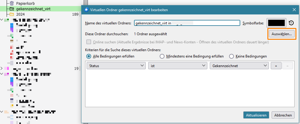

    • 25. September 2024 um 14:25
    Zitat von HardyH
    Das geht meines Wissens nach nicht mit markierten Mails
    Geht auch als virtueller Ordner.
    Ein Konto (auch Lokale Ordner) anklicken, Menü -> Datei -> Neu -> Virtueller Ordner
    Bedingungen wie im Bild, Ordner die zu durchsuchen sind auswählen,
  • ThunderTurbo
    23. Jan. 2023
    • 25. September 2024 um 14:47
    Danke an alle! Super, ich vermute, das kommt gut. Ich brauche aber Zeit, um dieses zu testen. Danke!
    Nachtrag:
    Also ich habe das mal probiert und es scheint beide Versionen irgendwie zu gehen, bei dem gruppierten Ordner und der virtuelle Ordner.
