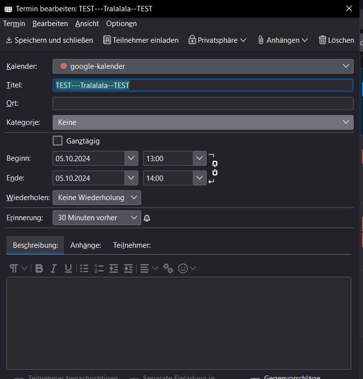

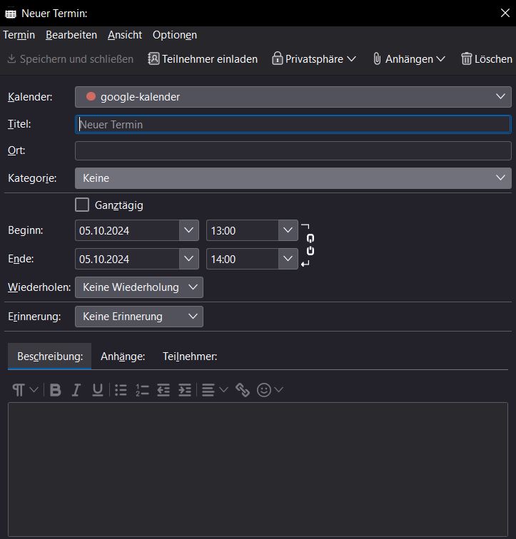

    1. Ich fülle Text aus im TB-Kalender (im googlekalender). Man kann Erinnerung ankreuzen. Mach(t)e ich nie/brauche ich nicht.
    2) Neben dem ausgefüllten Termin erscheint übrigens – seit einiger Wochen - immer die durchgestrichene Glocke . Also: es sollte keine Erinnerung kommen (warum die Glocke überhaupt erscheint seit einiger Wochen, weiß ich nicht. Gibt es eine Erklärung?)
    3) Beim Öffnen/Bearbeiten des Termines steht nun jedes Mal “30 Min vor Beginn erinnern”, obwohl ich KEINE Erinnerung ankreuzte (siehe 1). Wieso wird TROTZDEM Erinnerung ausgefüllt?
    4) Im Handy erscheint dann lästigerweise und bildschirmgroß : die Erinnerung fd Termin. Muss dann jedesmal dieses Bild wegwischen.
    Den Anhang kriege ich, aus Unkenntnis, nicht besser hin. Wieso die Bilder so klein sind, weiß ich nicht....Ich bin froh, dass ich sie anhängen kann :)
    Gruß ,
    Mechelen
    Sorry, das Hochladen der Bilder klappt nicht richtig: Bilder sind seeeehr klein. Ich schaffe es nicht besser.
    Merci fd Hilfe.

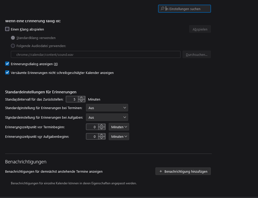

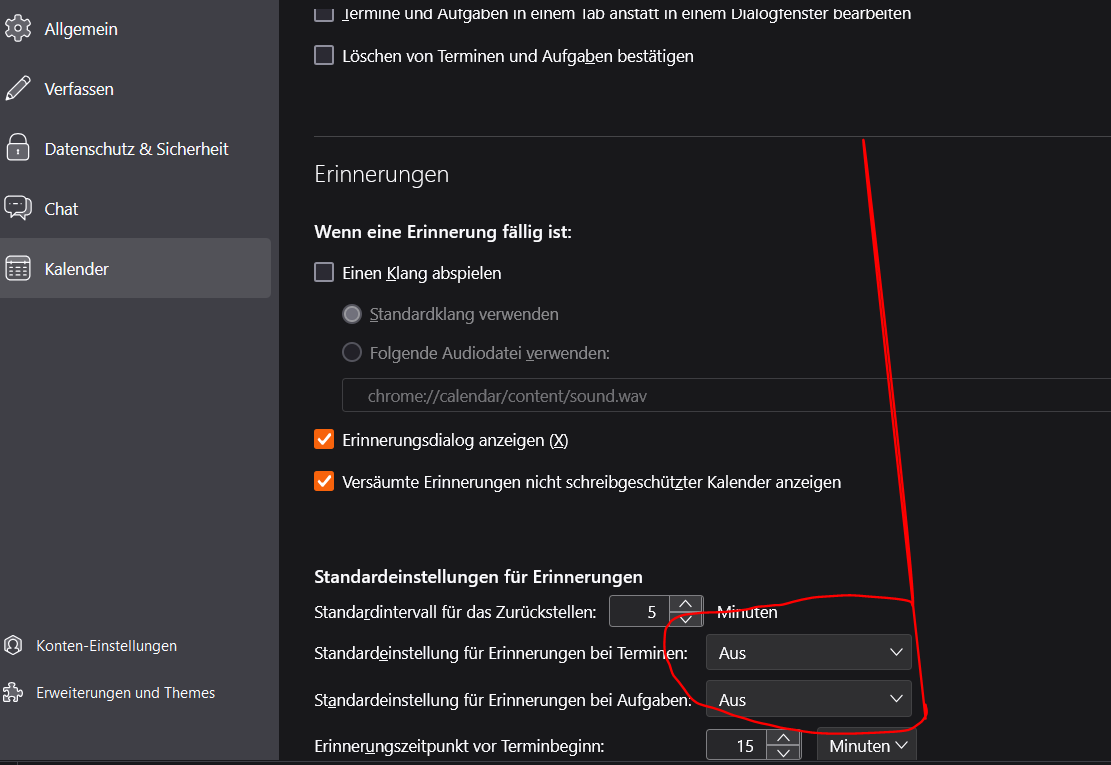

    Hallo
    schau in deine Einstellungen im Menü ->Extras Einstellungen bei Kalender runter scrollen
    VG
    Holger
  • Mechelen
    123
    26. Sep. 2015
    • 6. Oktober 2024 um 17:34
    HAllo Holger,
    vielen DAnk.
    ich habe das so ausgefüllt in meinem googlekal (im Laptop) wie du oben beschrieben hast. Es hilft nicht. Die Glocke erscheint tzrotzdem im terminkalender udn ich werde am HAndy darauf aufmerksam gemacht... ICh versuche anschl. noch ein Bild der "Situation" zu schicken

    Hallo Mechelen ,
    die Vorgaben in der Umgebung haben keinen Einfluss zu Deinem Problem.
    Die Vorgaben dienen individuellen default Einstellungen im Termin Editor, damit man möglichst wenig ändern muss.
    Versuche einmal dieses

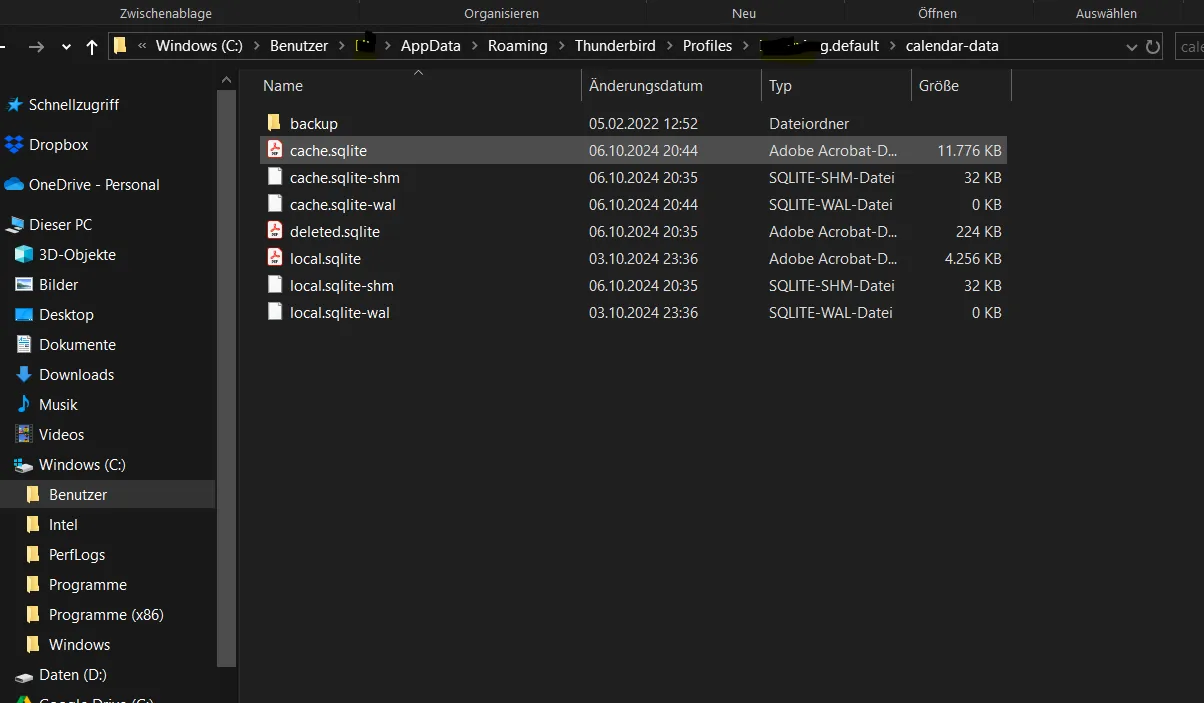

    Verstehe ich richtig: Soll ich als Erstes die Datei cache.sqlite löschen? (und dann TB wieder starten) udn hoffen, dass es funktioniert ?
    Mal schauen ob ich , Laiin, einfach so was Diffiziles schaffe...(wenn TB geschlossen ist, muß ich irgendwie/-wo diese cache sqlite finden...)
    • 6. Oktober 2024 um 18:11
    Der Link und das Bild (vergrößert) dort sollten eigentlich den Weg und die Handlung ausreichend beschreiben.
  • Mechelen
    123
    26. Sep. 2015
    • 6. Oktober 2024 um 21:08
    AN Bastler
    So weit bin ich gekommen : s Bild.
    Bevor ich was falsch mache, soll ich mit re-Maustaste auf cache sqlite adobe klicken und die 11776 KB löschen? Was ist mit den anderen cache sqlites (Shm, wal, deleted, local , etc...?
    DAnke.
    P.S: Ich habe übrigens 2 Profiles.
    Der o.g. xxxxxx.default mit 2,69 GB (GB)
    Der 2. xxxxx.default-release mit 15.6 MB (MB)
    Sollte der 2. auch gelöscht werden?
    Einmal editiert, zuletzt von Mechelen (6. Oktober 2024 um 21:21)
    • 6. Oktober 2024 um 21:21
    Die rechts markierte ? könnte ? die richtige sein, die Zuordnung zu Adobe kann aber generell ein Fehler sein.
    In der linken Seite des Dateimanagers, sollte der Profilordner zu sehen sein.
    Im Dateimanager im Profilordner linker Baum, wäre genau die Umgebung wie im Bild zu erreichen.
    Ich rate Dir, lass die Finger davon und bitte eine Person des Vertrauens zu einer Hilfe "vor Ort".
    2 Mal editiert, zuletzt von Bastler (6. Oktober 2024 um 22:08)
  • Mechelen
    123
    26. Sep. 2015
    • 6. Oktober 2024 um 22:11
    @ Bastler: ja, den Pfad xxxxxx.default habe ich gut gefunden : sieht man am obigen Bild :)
    C:\Benutzer\%Benutzername%\AppData\Roaming\Thunderbird\Profiles\xxxxxxxx.default\calendar data
    - Und da lese ich die cache sqlite 11700 Kb. NUR diese sollte gelöscht werden, korrekt?
    - Und Im 2. Profil xxxxx.default-release mache ich gar nichts: korrekt?
    Das möchte ich noch gerne wissen. Ich stelle fest, ich habe früher einmal "cachesqlite" gelöscht (ich finde gerade Notizen) , aber ohne Rücksprache unternehme ich vorerst nichts. Es ist ein heikles Thema. Und klar ist TB ausgeschaltet.. Jemanden fragen vor Ort: die Person (TB kennend!) müsste ich suchen und finden ;):)
    Vielen Dank!
    • 6. Oktober 2024 um 22:18
    Es gilt NUR der aktive Profilordner, der wie in der verlinkten Anleitung gefunden wurde, dann ja.
    Der Weg zum aktiven Profilordner da wie im ersten Bild bei Deinem TB [tmdekeyboard]Ordner öffnen[/tmdekeyboard] klicken und dann TB beenden.
    Einmal editiert, zuletzt von Bastler (6. Oktober 2024 um 22:29)

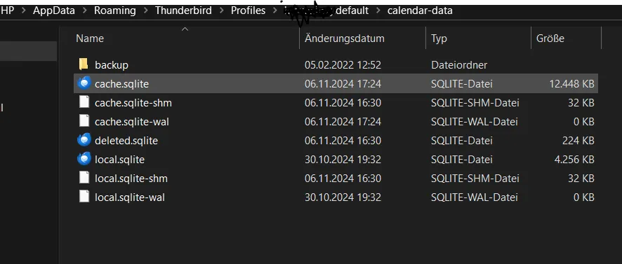

  • Mechelen
    123
    26. Sep. 2015
    • 6. November 2024 um 17:35
    @Bastler
    Guten Tag, ich komme wieder zurück zum ungelösten Thema.
    Jemand hat mir geholfen, und cache.sqlite gelöscht vor einigen Tagen. Das Problem mit der Glocke ist nicht weg.
    Hier ein SNIP Shot, so wie es jetzt aussieht.
    Die Person die mir hilft, würde gerne wissen, was "verknödelt" sein könnte udn wie er weiter verfahren kann. Ich würde dann deine Erklärung für ihn kopieren und zusenden. DAnke fd Hilfe!
    • 6. November 2024 um 18:22
    Das verknödelt bezog sich auf die Zuordnung der Datei cache.sqlite | wie es aussieht, ist das gelöst.
    Wie wird der Google Kalender im TB eingebunden? Separates Add-on?
    Ggf. den Google Kalender im TB löschen und frisch einbinden.
    In der Kalender-Umgebung Neuer Kalender -> Im Netzwerk | dort entspr. Einträge vornehmen, die nur Du kennen kannst.
    (Ich habe keinerlei Google Verbindungen, kann dahingehend keine Hilfestellung geben.)
