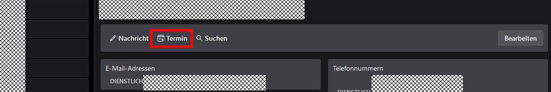

    Bei mir sieht das ähnlich aus:

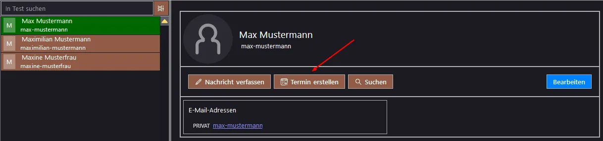

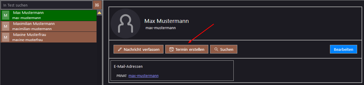

    Hm, das ist ja mal sehr interessant, bei mir steht sowohl in Tb/Bb 115.x, als auch in Tb 128.x Termin erstellen, welche Version zeigt Dein Screenshot? Schlägt bei mir womöglich ein CSS-Schnipsel zu? Mal schauen. :saint:

    Zitat von dharkness21
    welche Version
    128.3

    Nope, ist ein CSS-Schnipsel bei mir.
