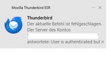

    Thunderbird scheint mal wieder ne macke zu haben.
    Immer wieder bekomme ich die Meldung die Oben Steht, habe das Mail Konto Heute Frisch Eingerichtet.
    Im Netz dann auf die Hilfe Gestoßen und Durchgearbeitet: https://wealthquint.com/fix-thunderbir…onnected-59348/
    Leider Nutzlos.
    Habe alle anderen Mailkonten Einstellungen Verglichen mit dem neuen, ebenfalls alles in Ordnung, alles die selben Einstellungen Vorhanden.
    Auf Outlook kann ich mich Normal Anmelden zum Mailfach an denen kann es also nicht Liegen warum Zickt Thunderbird schon wieder so rum ?
    Screen im Anhang, nur kann man auf dem nicht viel Lesen weil Thunderbird es nicht mal Hinbekommt das man eine Komplette Lesbare Fehlermeldung bekommt den Rest auf der Meldung muss man Rätseln.

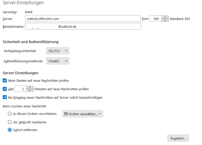

    Die Kristallkugel ist in der Werkstatt... wie sind denn die Einstellungen?
  • Alter Man
    • 10. Oktober 2024 um 15:58
    Na die Servereinstellungen :motz:

    Und jetzt noch die Eingangsfragen...
    Und das für OAuth2 JavaScript und Cookies aktiviert sein müssen ist bekannt?
    Ansonsten wie gesagt die Einstellungen auf Outlook prüfen ob für dieses Konto 2FA/App-Passwort oder ähnliche Einstellungen eben doch abweichen.

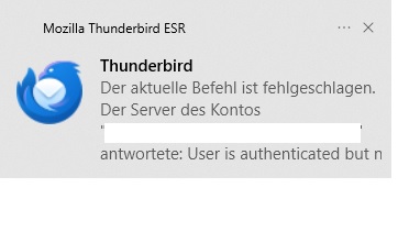

    also bei mir besteht das selbe Problem.
    Wie ich lese :
    Antwort : Nein.
    Ich habe auch das Problem sowohl unter Windows-11 als auch unter Linux (nur hier wurde mir die eingangs beschriebene Fehlermeldung angezeigt)
    Frage :
    - Wie bekomme ich nun JavaScript zum laufen ? (Download URL und Dateiname ?)
    - Wo und wie kann ich die Cookies aktivieren ?
    Zur Info :
    - Alle Einstellungen hat sich Thunderbird beim Einrichten des Outlook-Acounts selbst geholt und hierbei keine Fehler gemeldet
    Also ich bin jetzt etwas ratlos.
    Servertyp : IMAP
    Server : outlook.office365.com
    Nutzername : meinname@outlook.de
    SSL/TLS
    OAuth2
  • ezilg
    5. Dez. 2024
    • 6. Dezember 2024 um 00:25
    Fehler gefunden :
    Bei den Outlook Einstellungen
    - Weiterleitung und IMAP
    -- Geräte und Apps die Verwendung von IMAP gestatten ( Schieber nach rechts )
    Alle Emails wurden nun auch sofort via Thunderbird angezeigt :-)
