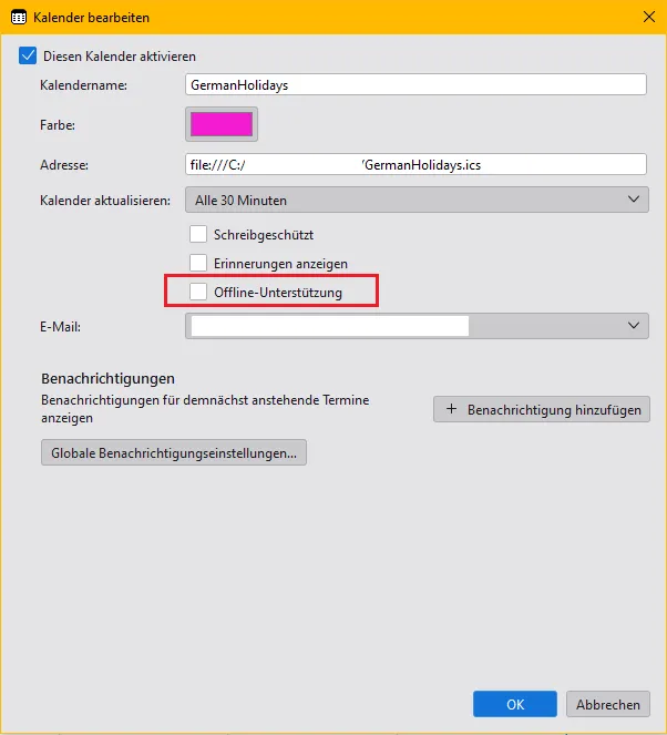

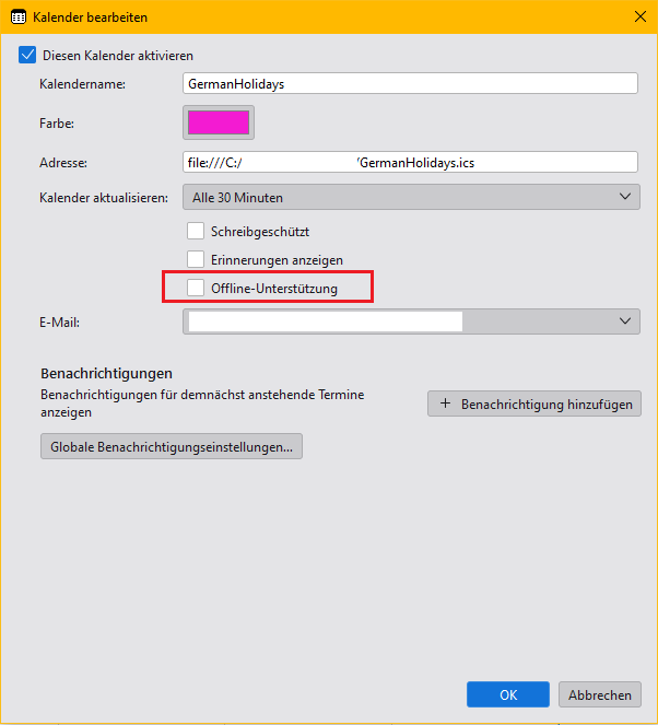

    Lade die .ics herunter, umbenennen zu Feiertage-BW.ics
    und speichere die am besten im Anwendungsordner Thunderbird unter \AppData\Roaming (hat sich bei mir bewährt)
    Dann Kalender Tab öffnen, und Menü -> Datei -> Öffnen -> Kalenderdatei… anwählen.
    Zur Kalenderdatei navigieren, markieren, Öffnen. Kalender einrichten. Offline Unterstützung Haken entfernen.

    Auch wenn Bastler oben in #2 geschrieben hat, dass der Haken bei Offline-Unterstützung raus soll, würde ich es doch mal damit probieren. Üblicherweise ist eine solche Option das Signal für Thunderbird, Daten lokal zu cachen, die sonst nur online erreichbar sind.
    Das empfiehlt sich tatsächlich, wenn der Kalender aus einer lokal gespeicherten .ics stammt.
    Da braucht nichts gecached werden, weil immer verfügbar. Der Haken hat in solchen Fällen schon Probleme bereitet.
    Ah, klar, ergibt Sinn. Aber wenn der OP den Kalender aus den genannten Gründen aus dem Internet einbinden möchte, ist's vermutlich dann doch erforderlich.
