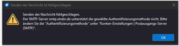

    ich hoffe, jemand weiß einen Rat. Seit vorgestern kann ich keine E-Mails verschicken. Das Problem trat nach einem Update von TB auf.
    Vorher ging das Senden, als auch Empfangen reibungslos.
    Die Fehlermeldung sieht wie folgt aus:

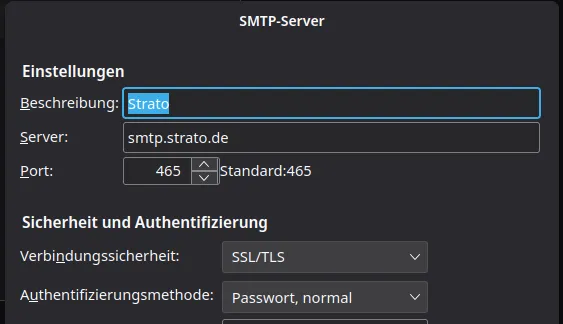

    Einstellungen habe ich mehrfach überprüft. Passwort, normal ist die vorgeschlagene Authentifizierungsmethode von Strato, diese habe ich auch eingestellt.
    Zusätzlich habe ich mein Passwort einmal geändert, damit ich es "neu" eingeben muss, da ich hier ein Problem zuerst vermutet hatte, aber am Passwort kann es auch nicht liegen.
    Einstellungen sind nach dieser Anleitung überprüft worden:
    Prüfe die Einstellungen des SMTP der befindet sich in der Konteneinstellungsübersicht gaaaanz unten.
    Dort muss bei Authentifizierungsmethode Passwort, normal stehen.
    Kein Backup - Kein Mitleid!
    • 21. Oktober 2024 um 18:53
    Hallo, siehe ⬇
